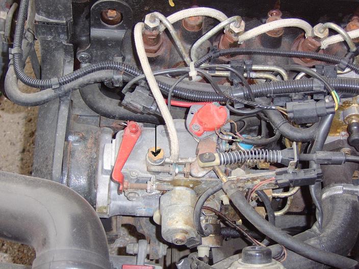

1.8d няма палене
Ако помпата ти е lukas виж си това клапанче на излишната нафта.Ако имаш подкачвашта помпа възможно е да ти е спукано гуменото платно.И в двата случея имаш падане на налягането на нафтата,и засмукване на въздух.
забравих снимката,от бирата ще да е.

cecipi4a написа : "Ако помпата ти е lukas виж си това клапанче на излишната нафта.Ако имаш подкачвашта помпа възможно е да ти е спукано гуменото платно.И в двата случея имаш падане на налягането на нафтата,и засмукване на въздух."
Споделям същото мнение за Lucas помпите, особено за клапанчето на обр. нафта. Моята като я взех след изгасяне и престой само 5 мин. палеше много трудно. Всичко смених и проверих вкл. и мембранката на подкачващата помпа, + обратен клапан на входа на помпата, но проблема се оправи след смяна на въпросното клапанче. Конструкцията му е такава че на пръв поглед няма какво да му се износи, но явно не е така. Е пак не пали от половин оборот (освен когато напомпя дори и веднъж с помпичката) както бях свикнал със стария ми (Ескорт 1.6Д). За мен помпите на Бош по отношение на помпата за ниско налягане са по-добри. Споменатия 1.6Д на над 500 хил при компресия 18-21-19-20 палеше от половин оборот до -10 градуса.

1.8d няма палене
никви особености при смяната на клапана за излишната нафта.Ключ17,и внимаваи с дифтунките.
