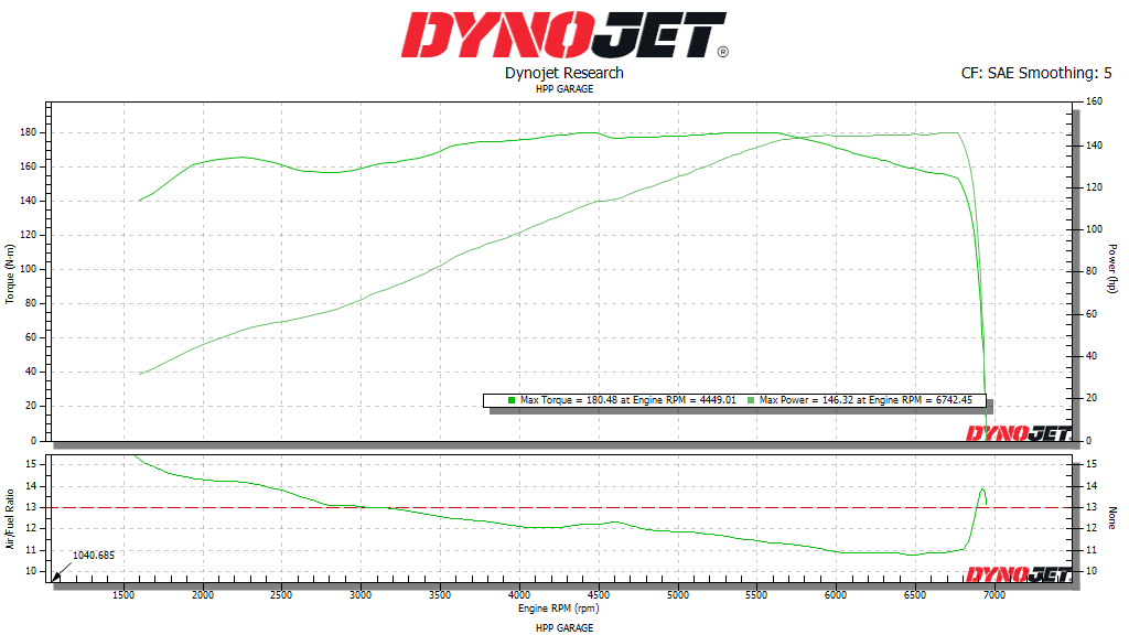

Дюратека има три вариянта с повече коне слагани при St150 , Mountune 165, 185 и 200. Двигателя като бутала,глави и т.н. е един и същ, единствено при 185 и 200 е с по-агресивни валове. Реално дюратека ограничението му е грубо към 180-185 от заводският смукател. Но с генерация (4 към 1 са и трите вариянта, спортен катализатор и две гърнета) плюс леко пипане на софта и друг въздушен филтър, понеже при ст150 е страшно ограничаващ, (на дино моята само със смяна на филтъра извади 9 коня и 6нм повече) , като и гаранцията за колата е оставала при 165 и 185, разликата между двата кита е само валовете. Докато за 200 версията се ползва друг смукателен колектор и по-голям от заводският дросел. Дали е фокус или мондео, разликата с ст150 е вихрови клапи и изпускател, няма никакви други разлики. Но 180 коня могат да се извадят и без дросели. но си иска пари, не е нещо евтино определено.
Това е графика от личната ми кола, която е с 2.0 дюратек, мощността и нм са на гуми, така мери това дино. Като с друго крайно гърне цифрите са 151 кс, но заради пътувания е леко спъната. Реално има валове, филтър и спортен катализатор, засега е на заводски колектори.
