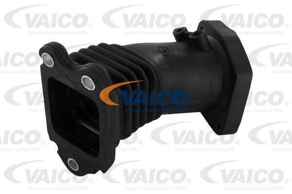

Или да търси от морга или частна обява от кола на части.
При мен беше спукана последната част от въздуховода, непосредствено преди входящия колектор (същата като на снимката) - от морга си взех неразличима от нова.
