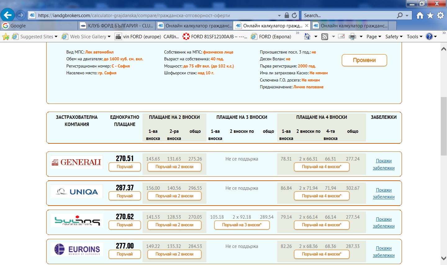

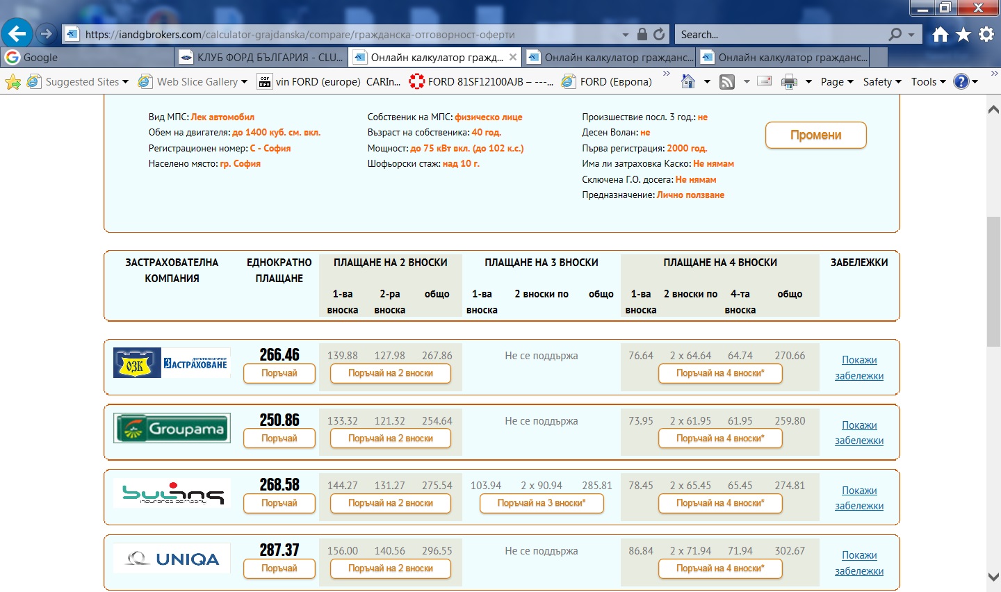

6. няма такова нещо 1500 , разликата в гражданска е 2 лВ в някои застрахователи, при други и няма : https://iandgbrokers.com/calculator-grajdanska/ Поздрави.

Вчера ми докараха кола след технотест, така че не говоря наизуст. Ти погледна ли гражданската от сайта???
