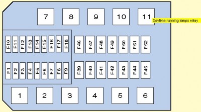

И да питам реле R11 ми липсва,зелена+бяла лепенка снимки https://imgur.com/ZkgDIEf
https://imgur.com/AOPxXDj

Реле за дневни светлини:saio написа: ↑14 май 2019, 20:05...

Re: Mondeo mk2 1.8 Zetec липса на мощност на пета
На всички липсва това реле, освен ако колата не е правена за скандинавските държави и дори за там не е било серийно. Реле и да сложиш, инсталацията за дневни я нямаш.
