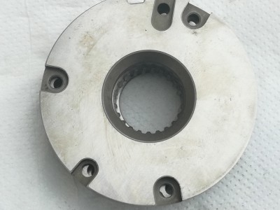

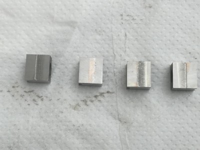

Колеги,реших да Ви запозная с един проблем по Делфи системата,причината и последствията от това.Всички знаят че дюзите се повреждат основно заради стружки.Въпроса от къде идват и защо ги има е много добър в случая.Ще пусна снимка на часта от помпата която която основно ги пуска,а причината е качеството на горивото.

Това са части от гориво доставната помпа.Увеличете снимката и ще разберете точно за какво говоря.
Това води до огромни разходи на собственика на автомобила.Проблема е навсякъде където е монтирана
Делфи система. Горещо препоръчвам ползване ежедневно на добавка със основно смажващ ефект.Няма
конкретезирам да не изглежда като реклама въпреки че имам фаворит.
Поздрави!!!
