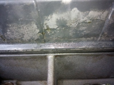

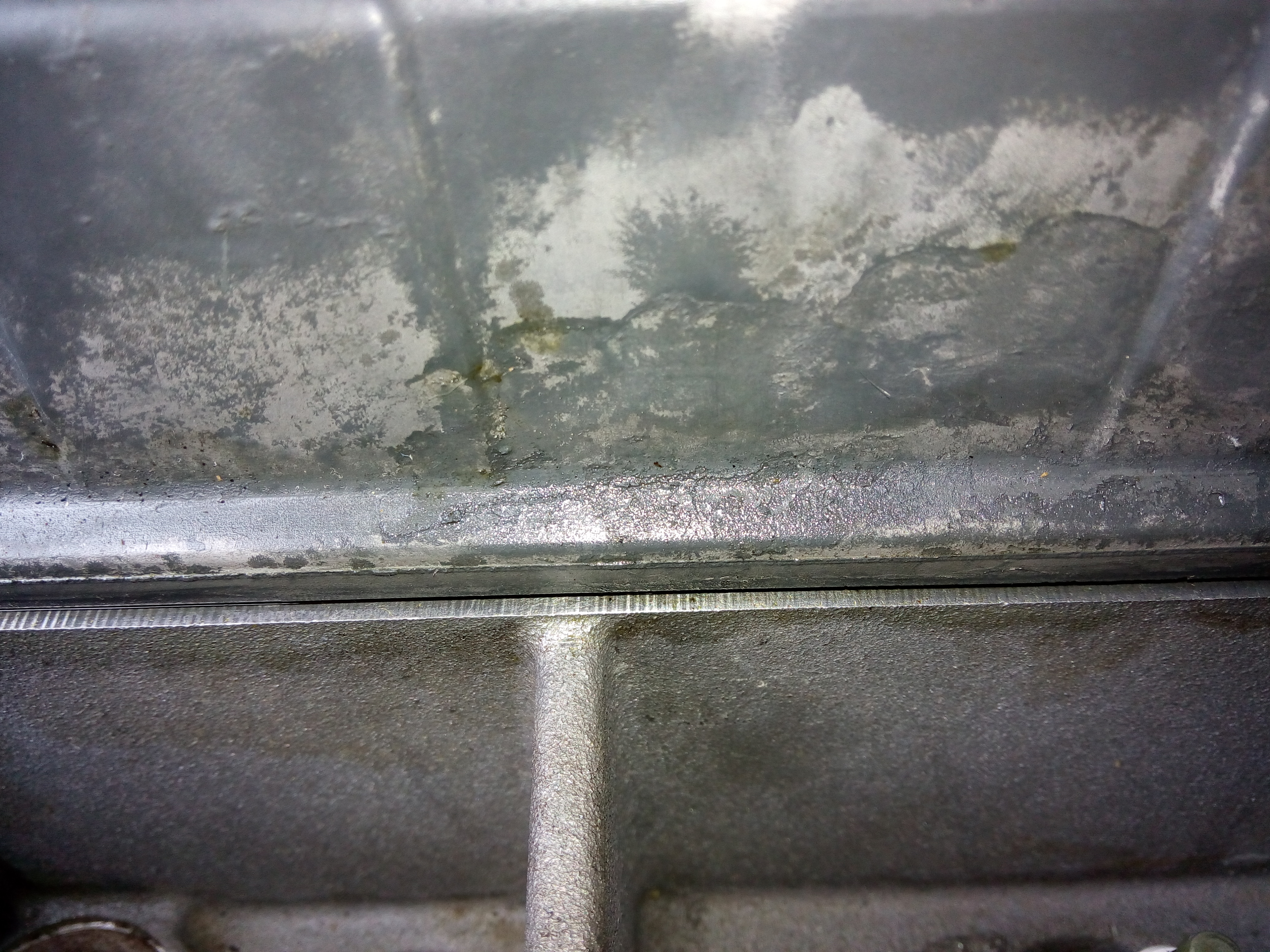

Мнение от paci » 08 мар 2018, 21:32
Челото на главата където ляга гарнитурата така назъбено ли трябва да бъде?
Re: Гарнитура капак клапани 1.4 Zetec S
Мнение от ЯЛТА » 08 мар 2018, 22:00
Аааами, предишният собственик си е играл и го е пилил с пиличка, да мое да залепне силикона.
Мнение от pavlan » 08 мар 2018, 23:40
Перфектно гладко е , поне по спомен де , моя е 1.6 зетек-с.
Да не е някав ефект от камерата тва ? прилича на следи от шлаифане ( е не с пиличка де ) :)
Мнение от paci » 09 мар 2018, 04:47
pavlan написа:
08 мар 2018, 23:40
Щом съм го снимал да питам значи не е ефект от камерата :)
Мнение от HACKO » 09 мар 2018, 12:32
Нищо му няма стига си гледал под капака!
Мнение от fordmaniac » 16 мар 2018, 22:32
Специално за теб снимах поредната глава с изгорели клапани.
Явно шлайфа фабричния изглежда така.
Поздрави.

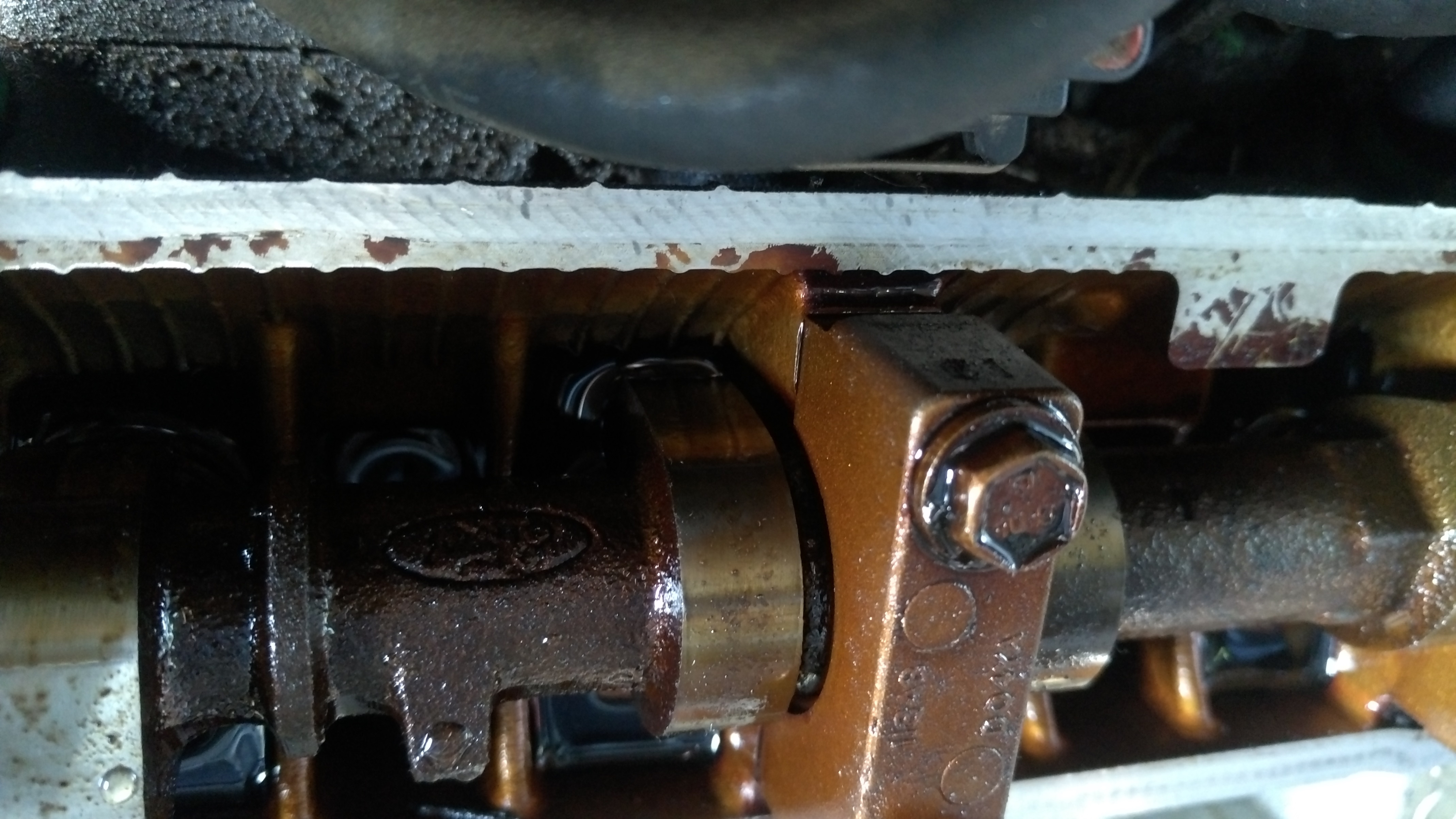

Колеги да ви питам тъй като гарнитурата на капака на клапаните протече изкара точно една година беше Elring този път реших да взема Victor Reinz. Обаче като отворих пликчето с новата гарнитура липсваше триъгълничето и то в двата края може ли да я сложа без тях или да връщам в магазина обратно. А най странното че винаги гарнитурите текат от задната част на двигателя и най много от страната до ангренажа а винаги преди да слагам гарнитурите обезмаслявам и стягам по каталог има и още някакъв чалъм който изпускам?
Мнение от freeway » 04 ное 2018, 19:56
Това на последната снимка каква гарнитура е?
aspasia
Мнения: 1520
Мнение от aspasia » 04 ное 2018, 19:59
Пак е Victor Reinz същата е като тази дето купих просто на моята ги няма тези триъгълници последната снимка показва какво липсва на моята гарнитура. Оградил съм с червеното кръгче!
Мнение от freeway » 04 ное 2018, 20:35
Не мисля, че тези триъгълници имат уплътняваща функция.По-скоро предназначението им е гарнитурата да се фиксира добре с цел правилен и точен монтаж предвид извивката в тази част която има.
Мнение от paci » 04 ное 2018, 20:54
При мен проблема се оказа, че капака е крив.
Сложих капак от 1.25, но вече бях поръчал гарнитура за моя 1.4
Разликата, която видях беше, че на моя капак в тези триъгълници няма нищо, а в другия имаше сякаш капка от алуминия.
Разбрах, че нямат никаква роля тези триъгълници.
Аз си играх да режа Victor Reinz-а само и само да наместя някакви парчета като си мислех, че е пета нещо там.
Сега трябва да е събрана с Elring ама ко що не знам. Не съм пипал аз.
След безброй гарнитури и псуванье изглежда, че теча е овладян
Мнение от aspasia » 04 ное 2018, 22:12
Моят капак го гледах няма кривини освен два напукани тампона или втулки не знам как точно се наричат даже на единият на основата липсва на две три места питах за тях и се оказа че се продават само в МП за скромната цена по 20 лева парчето ако някой знае къде ги има по евтино да пусне един линк. Много тъпа история с тези втулки от гениалната мисъл на форд да ги сложат там.
Мнение от paci » 04 ное 2018, 22:33
Ако бяха по 20 лв бр. когато проверих щях да ги взема. Нещо от сорта на х2 бяха.
Втулка уплътнение е.
На този капак който сложих две бяха скъсани от вътрешната страна, но отгоре здрави. Прецених, че са достатъчно опечени и ако напъна да вадя здравите мога да ги унищожа. За това с парче от бръснарско ножче изрязах тази долна страна и ги извадих цели. На всяко уплътнение в гнездото направих два пръстена с черен силикон на Victor Reinz. Поставих уплътненията и само леко ги натиснах. Не бързах да сложа капака, а го оставих да преседи 24 часа. Така не изгоних всичкия силикон, а остана малко повече залепнал и играещ ролята на гарнитура.
И да не се беше получило имам още един капак за опити :) За сега всичко е наред.
