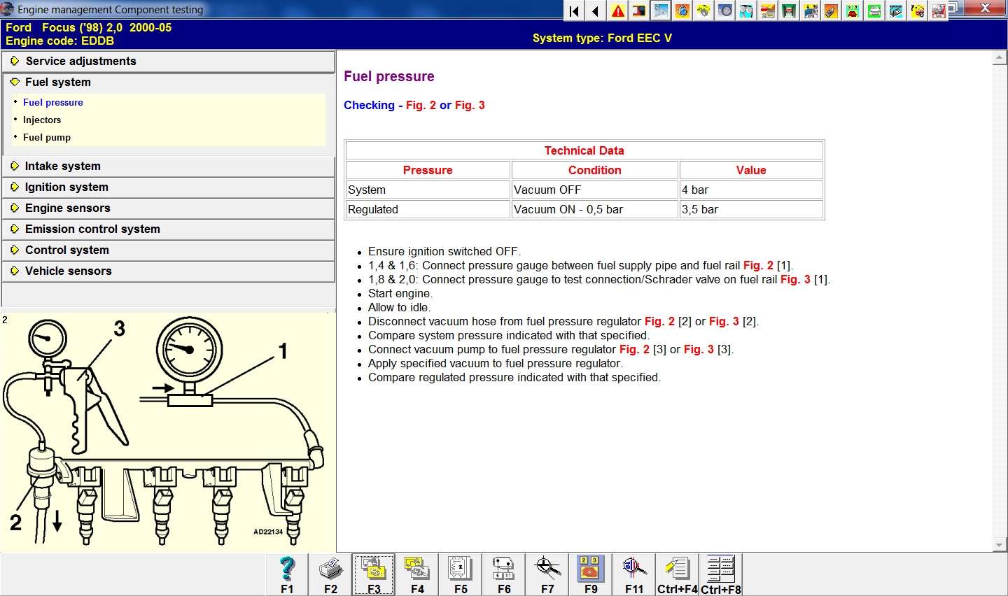

На бензиновата рейка има една капачка отстрани. Махаш я и ще видиш вентил, натискаш го с нещо и трябва да фукне бензин под налягане.

Налягането се измерва с манометър и трябва да е 2 бара измерва се на същия вентил .Ако е по малко провери клапана за излишното гориво извади маркучето за вакума от клапана затапи го с нещо подходящо, запали двигателя и ако от отвора на клапана потече гориво е за смяна ,също и ако налягането е под 2 бара.madboy написа: ↑13 сеп 2017, 17:10Няколко клапана съм сменил, но съм имал само проблеми с оборотите- или не ги задържа, или задържа високи. Колата палеше винаги.SteveTheTV написа: ↑13 сеп 2017, 11:28

Тва пък от къде го измисли 2 бара? На толкова се помпят гумите, ама инжекциона съвсем трудно пали на толкова.
Към SteveTheTV , измери налягането, ако е ниско се търси проблема в горивната система ,ако е нормално, ти трябва майстор в твоя район, който да направи детайлна диагностика ( изключвам варианта четене на грешки ) и последващ ремонт. Щото като чета какво правиш с колата и зимата няма да пали.
