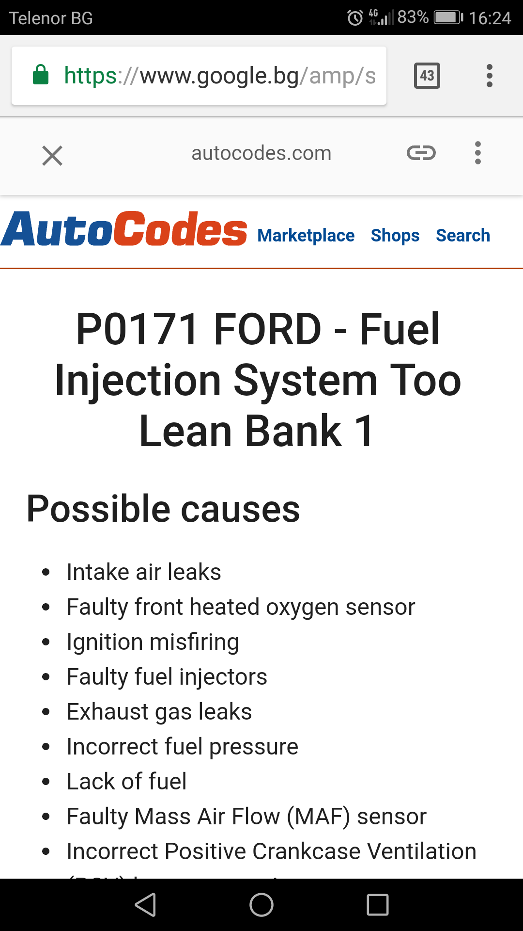

Смених сензора - същият проблем не е от него. За вакуми поогледах нищо. Грешката, която изписва е: P0171 - Powertrain System too Lean (Bank 1). Колата при потегляне и подаване на газ върви плавно до момента на натискане на съединителя и преди превключване на нова скорост започва да се самофорсира. Оборотите се запазват много високи до спиране на колата. Независимо с крачна спирачка, ръчна или по инерция докато спре сама. При покой оборотите са нормални. Къде е проблема?
