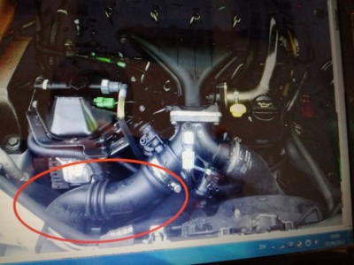

Има развитие по въпроса,сцепена тръба от кулера към всмукателния колектор.От там недостиг на въздух,богата смес и чер пушек.Проблема е ,че не мого да намеря такава никъде.За сега съм я бандажирал и няма проблеми.

strong написа:
03 юни 2017, 14:55
Снимай я, да знаят хората какво се търси.

Мнение от strong » 03 юни 2017, 19:44
Гледам ги в Ибей..45паунда
