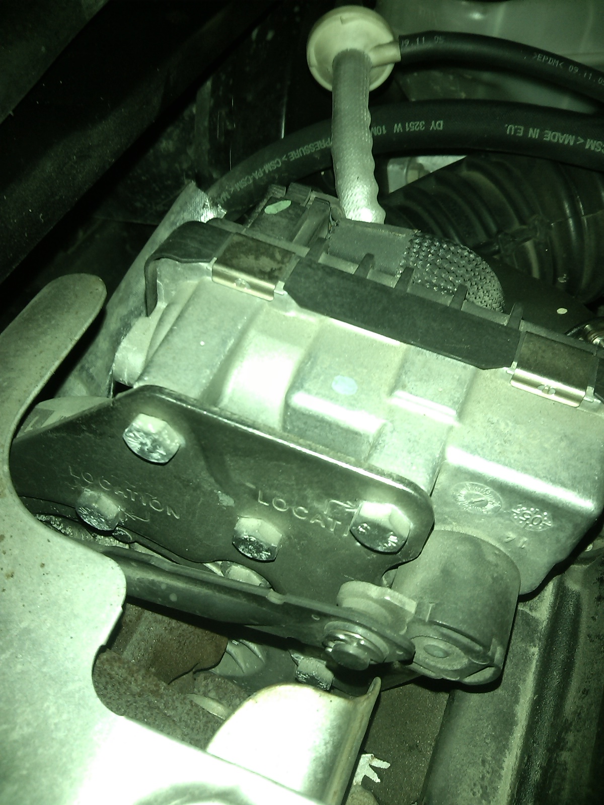

Уважаеми колеги и приятели,проблемът смятам,че е локализиран и почти отстранен!!!
След вашата дискусия тук в тъмното захапах прожектора и капнах със щеката за маслото няколко капки на пантите/шарнирите на ето това чудо което е на турбото!!!
Тази щангичка( късото рамо ) при стартиране установих,че веднага трябва да мръдне на около 90 градуса в посока към купето на автомобила!!!САМО ТОГАВА двигателят заработва нормално!!!
Снимките са при работещ нормално двигател.
При ТИХАТА работа на двигателя малкото рамо стои изправено и съответно дългата рейка е издърпана към двигателя !
ДОСЕГА е закъснявала с 3-4 секунди.
СЛЕД капването на масло на шарнирните връзки ВЕЧЕ се нормализира ПОЧТИ ВЕДНАГА работата на стартирания двигател!!!
ЯВНО автомивката е виновна!!
Утре ще огледам обстойно ситуацията и дано само механичен да е проблема!!!
