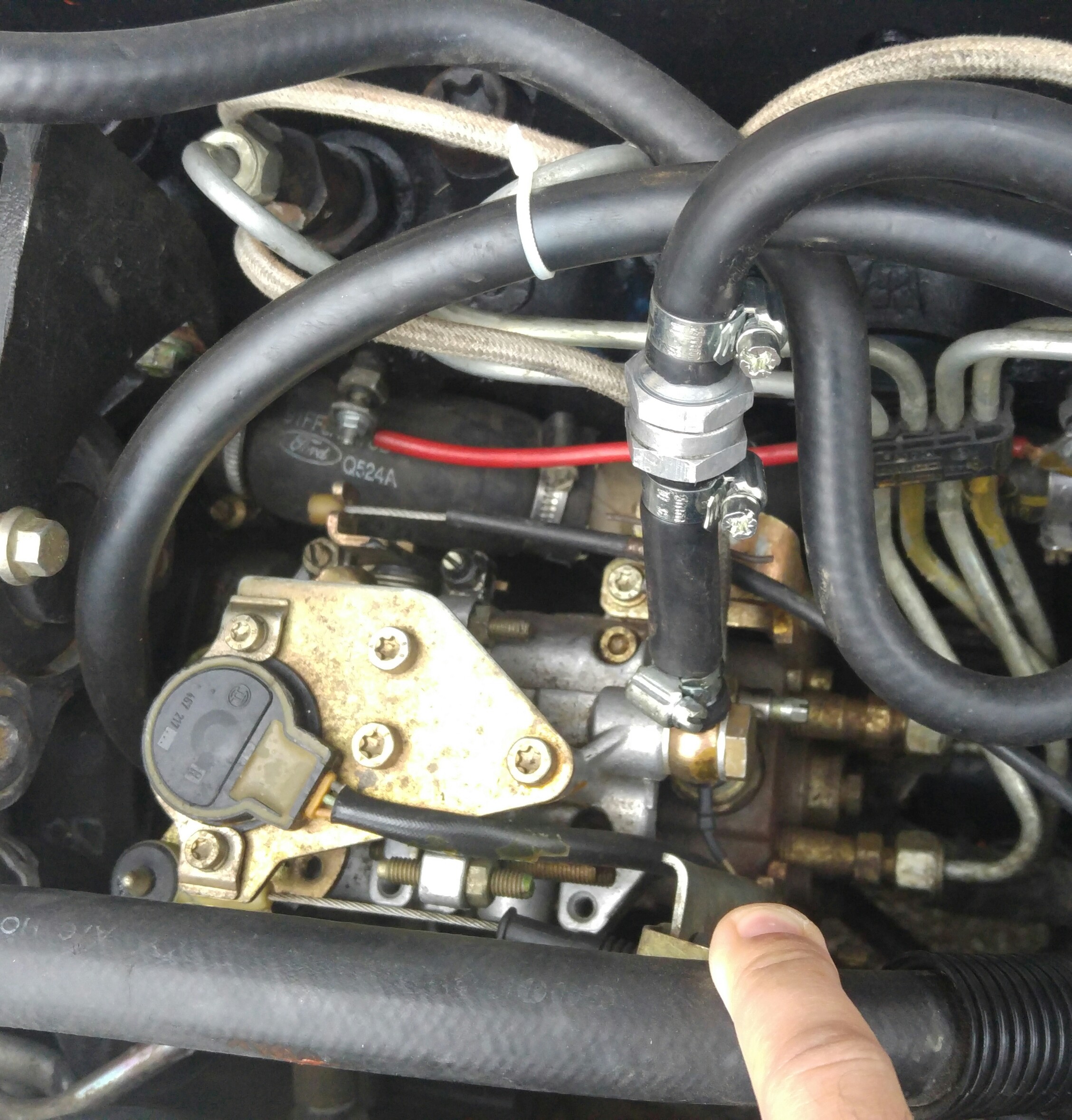

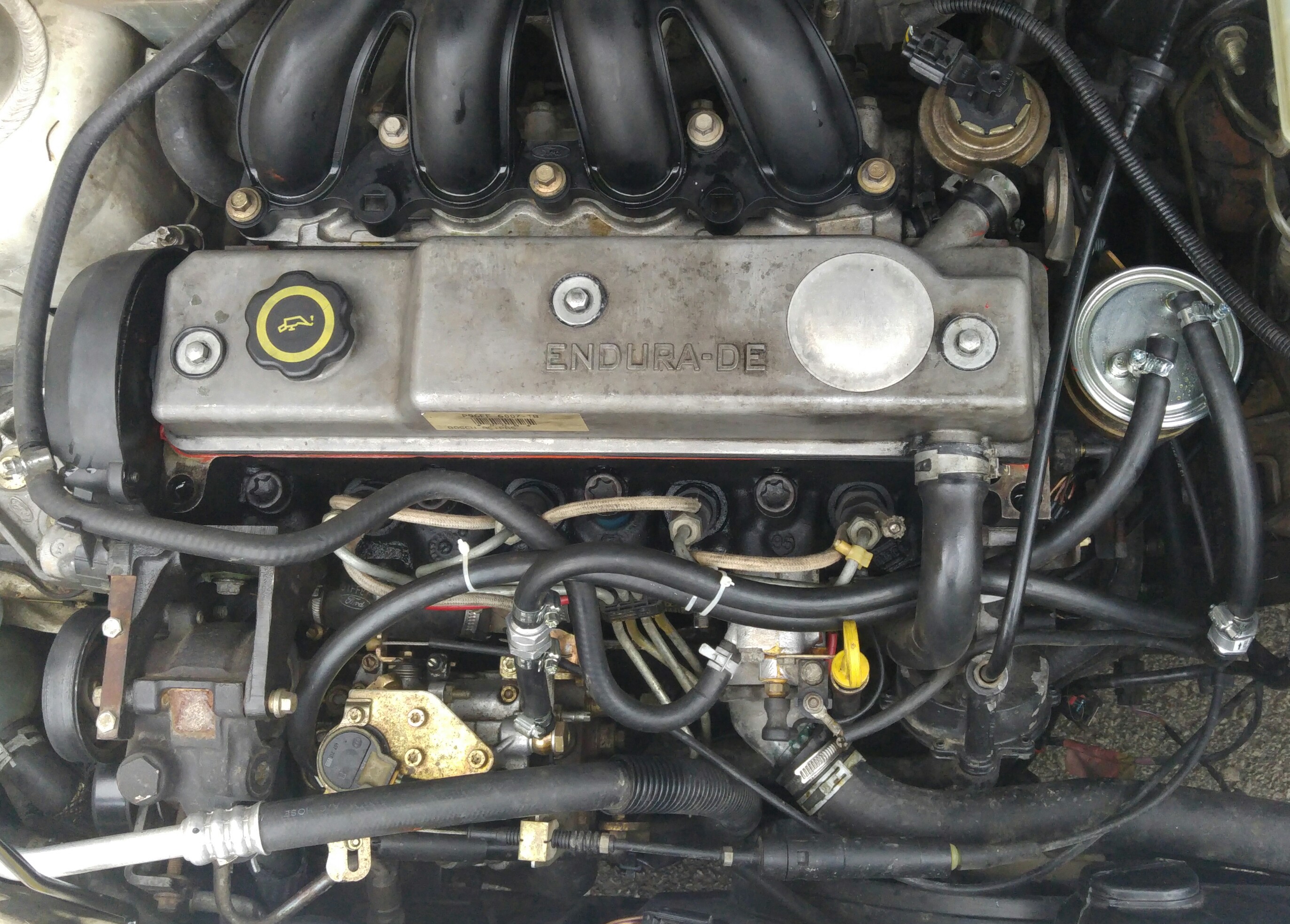

За да не стане недоразомение тъй като аз не съм много запознат с помпите и т.н. качвам и снимки на двигателя и помпата.

Re: Фиеста mk4 1.8d трудно първо палене ?
Мнение от specialista » 27 окт 2016, 22:50
Класика в жанра.
Механична помпа Бош.
Затапи ЕГР-а!!!
Разбери дали пуши от ауспуха когато не пали?????
От това зависи какво ще я правим.
