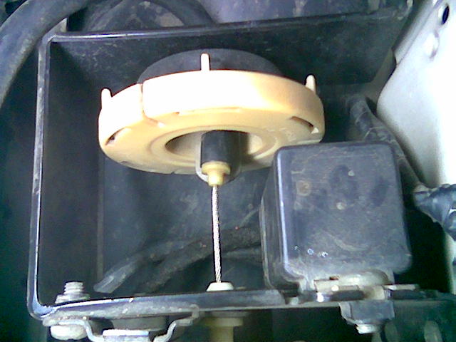

Та значи мнопго ще съм ви благодарен колеги ако ми помогнете да разбера точното предназначение на нещото от снимката и кога точно сработва ( кога точно дърпа лоста на ГНПто с който е свързано с жило ). Проблема при мен е, че жилото е толкова хлабаво, че при пълния ход на " нещото" то само се опъва, но неуспява да дръпне лоста.....
нещото

Автоматични принудителни високи обороти при включване на заден ход. Управлява се с вакуум. Изобщо не ти и трябва.

Ако има климатик повишава оборотите за да компенсира натоварването.

Инфо не са намерили , просто знаеме кво прави , ако си работеше твойто и ти щеше да знаеш.
На мойто Форд ако го откача и пусна климата , падат яко оборотите и колата едвам тръгва по светофарите.
Аз като свалях главата го разкачвах и него , та като го зглобих и установих че не ми вдига оборотите като включа на задна и пусна климата , погледнах под капака и проблема беше че не бях сложил една "джаджа" (не се сещам как да я нарека) на планката през която монава жилото (не лостчето) , та това беше нещо като гумено...лръгло , с канал по средата и стои в въпросната планка , бях го забравил и то си се пързаляше по жилото между планката и лостчето .
Та идеята е че: системата си работи , жилото се "дърпа" но не му стига ход , става въпрос за милиметри , но ....
Малко не го обясних разбираемо , но се надявам да си сханал.

Колега извинявам се, че се намесвам в дебата, но и аз бера ядове с това жило. Няма ми го онова дето си забравил да го сложиш, нещо като ограничител на бронята на жилото.Знае ли някой къде мога да намеря тази гумена джаджа? Питах в МП и ми казаха, че имало цяло жило и струва 30 лв., но нещо не ми се дават толкова пари. Нещо някой да е приспособявал, та да даде едно рамо. Аз съм му сложил две щипки за пране от двете страни на жилото и работата заспа ама е грозно. Отваряш капака и на ГНП-то стърчи една щипка.
Относно питането за работата на това нещо което компенсира оборотите. При мен заработва при включване на климатика и при стартирване на студен двигател. На -10градуса по коледа бях в планината и 2-3 дни преди това го приспособих да работи с две щипки за пране ефекта е голям.Двигателя стартира значително по-лесно от преди на студено и държи първоначално около 1000 об. Преди като включа климатика оборотите ми падаха под 500 об. и той спира да си върши работата, сега държи 750-800 об. и духа ледено. При мен проблема е при ограничителя на бронята на жилото. Няма го! И не знам Къде да го открия.
