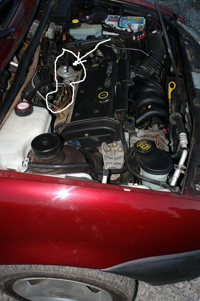

Моля някой който е на ти с нещата под предния капак да погледне снимката и да пише, какво е това нещо! Помогнете на незнаещите!!!

Мнение от tata1971 » 28 дек 2006, 17:39
Прилича на регулатор на налягането на горивото.

Мнение от Vaklin » 28 дек 2006, 20:45
Ако е на рейката с дюзите - регулатор на налягането, ако е между смукателния колектор и аспуха EGR. От този поглед не се вижда точно къде е сввързан. Според мен е EGR защото за регулатор ми се вижда големичко.

Мнение от paci » 28 дек 2006, 21:32
EGR-то трябва да му е отпред под колекторите.
А тва кво е ?! Нямам идея, аз нямам такова нещо или да е на друго място но не съм го срещал.
Да не е "нещо" част от системата която държи по-високи ниските обороти в движение заради ABS-a. Понеже аз нямам ABS и може би затова нямам такова "нещо".
Като се замисля (и залитам но убуу, че съм седнал :) ) нали имам един колега със същата като моята но 2 врати GHIA и той си има ABS и тракшън контрол (ESP ли се наричаше :oops: :lol: )
Обаче и при него не съм го виждал туй "нещо".
Прилича ми на вакум регулатор като на жигулите които дава предварение при рязко подаване на газ.

Мнение от Brock » 29 дек 2006, 14:34
Аз също съм за EGR

Мнение от cocoff » 29 дек 2006, 18:34
http://images.google.com/imgres?imgurl= ... n%26sa%3DN" onclick="window.open(this.href);return false;
малееей....Ева си линка излезе ...ЕГР на фокус ама така си мязат, че няма грешка :)
