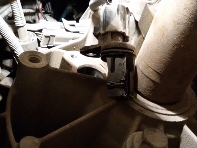

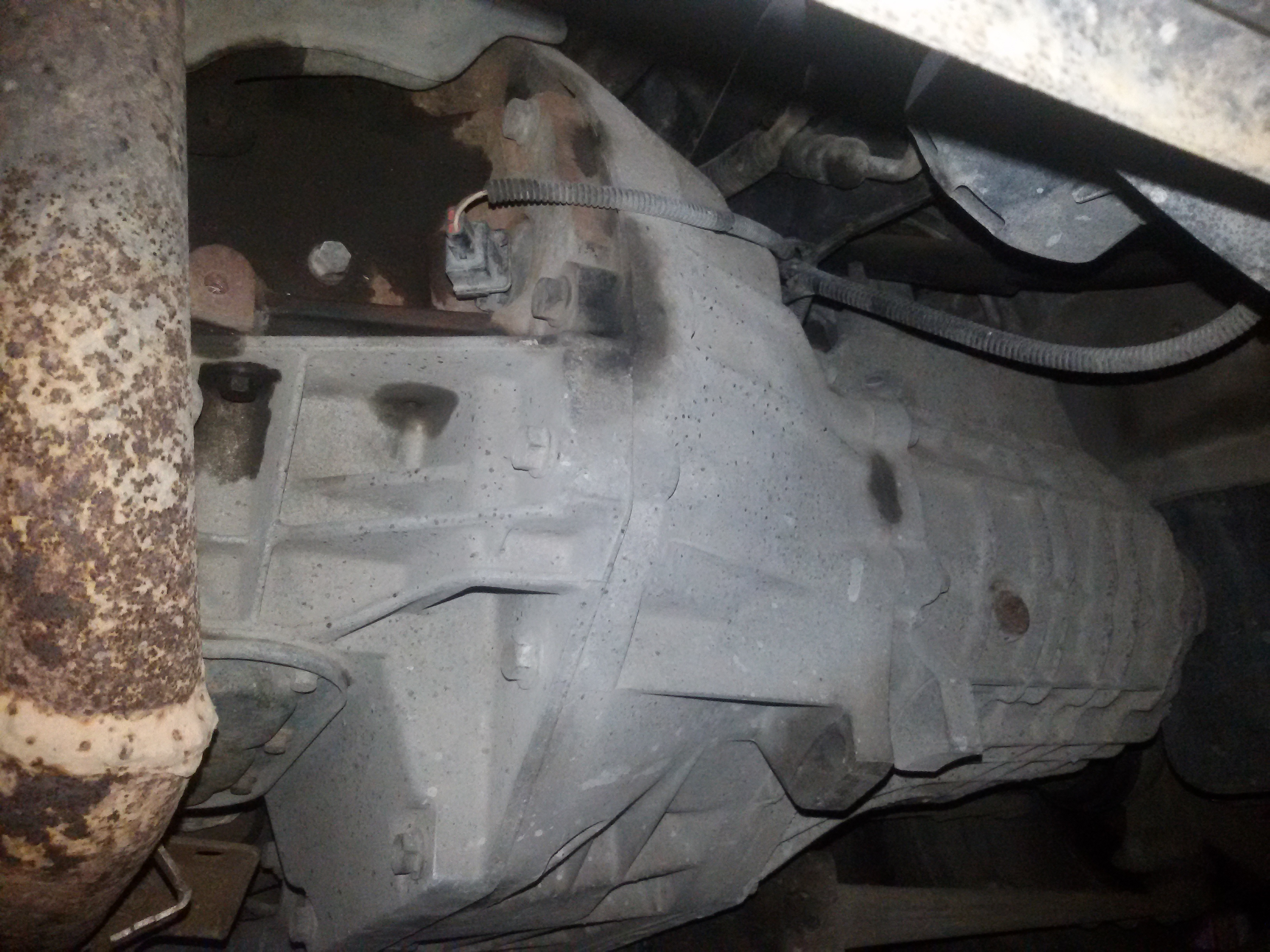

Колеги един поглед да хвърлите.Това е датчика отзад който ми изглежда за коляновия вал
датчика свален
поглед отпред отдолу на другия датчик

Мнение от gorskiq » 09 фев 2016, 06:55
На първата и втората снимка е датчика. Около 70 лв. ми струваше на мен.
