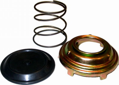

penchevstyle написа: Оказа се, че и ръчната подкачваща помпа прави някакъв проблем и не може да подкачи гориво и в момента съм без нея.
Най-приятелски те съветвам да си върнеш подкачващата помпа.
Ремонтния комплект за нея е около 20лв.
Слагаш й прозрачни маркучи на входа и изхода и с един поглед ще знаеш за въздух по системата, а и не само. :wink:

specialista
Мнения: 1393
Регистриран: 22 юни 2008, 14:37
Модел на автомобила: VOLVO XC 90 D5 185
Местоположение: Гр.Ямбол
Re: Ford Eskort 1,8 TD не пали подгревни свещи или друго?
Мнение от specialista » 19 мар 2016, 22:22
Много е добре тази помпа да я има и да е изправна.
Ще ви кажа защо се поврежда:
Намира се преди филтъра и когато отворя за ремонт
такава помпа в нея намирам всякакви буклуци
които пречат на клапаните да си вършат работата.
Бях споделил как да се преправи така че помпата да е след филтъра.
Успех!
Дизел Център Ямбол

specialista
Мнения: 1393
Мнение от specialista » 20 мар 2016, 23:30
Мисля да те изнедам с решението на проблема
без да се поставя допълнителен филтър.
Когато се отвори тази помпа за ремонт
трябва да се разменят клапаните,и после а се разменят маркучите.
Така помпата ще остане след филтъра и всички буклуци ще
остават във филтъра.
Дизел Център Ямбол
garvancho
Мнения: 10
Регистриран: 12 окт 2013, 09:59
Модел на автомобила: mondeo 1.8TD '00г
Мнение от garvancho » 21 мар 2016, 11:50
specialista написа:Мисля да те изнедам с решението на проблема
Между впрочем, когато я рециклирах точно това си помислих дали е възможно.Признавам си, че ме домързя да експериментирам. :oops: Всъщност на клапаните работната посока беше различна? Благодаря за хитринката!
