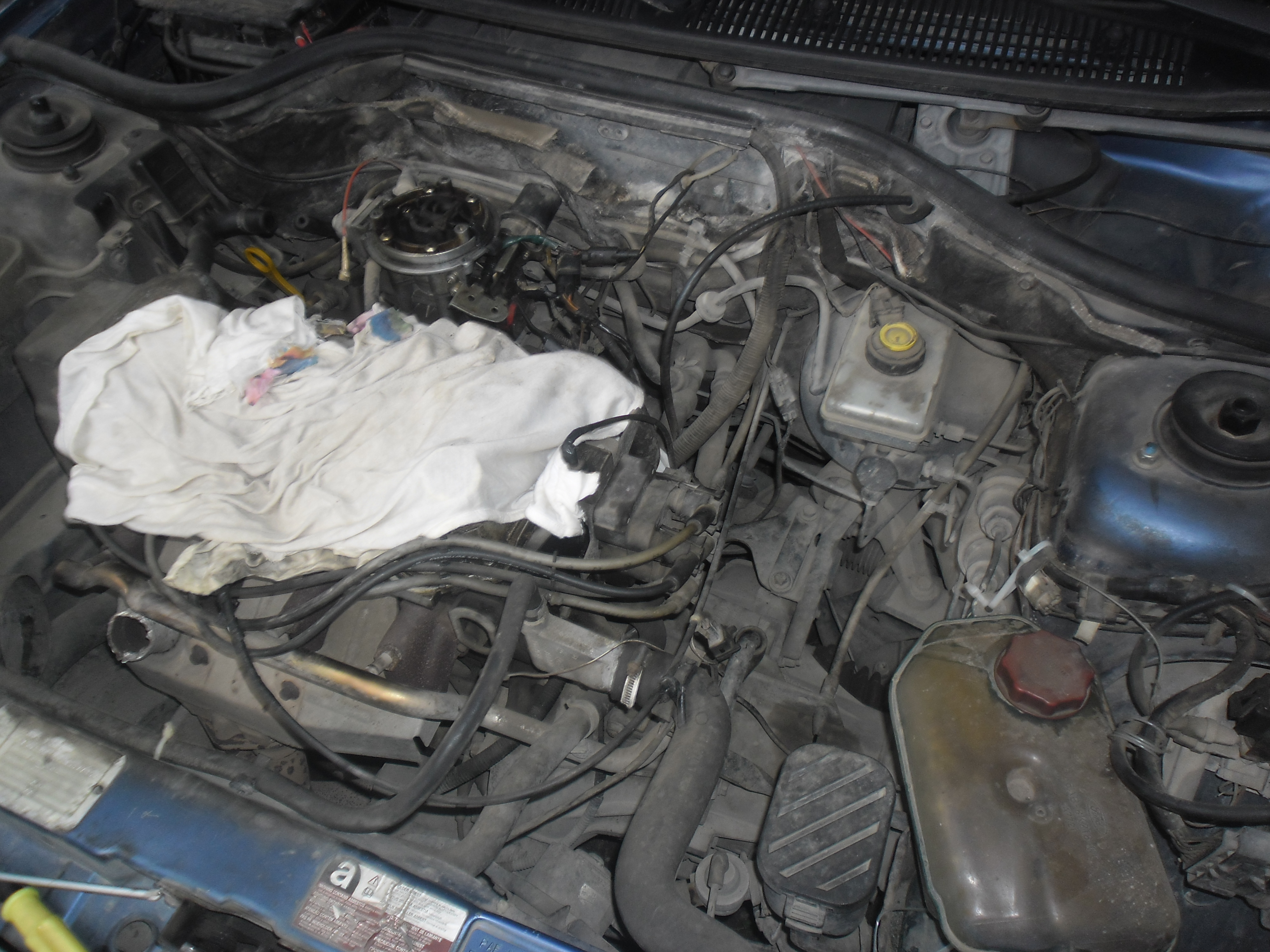

Здравейте ,колеги! Бащата има Орион 94 1.4. Съмнява се че стъпковото моторче е за смяна ,защото на празен ход мени оборотите и се мъчи да загасне(често и успява) .Преди кано му правеше номер бутваше с ръката лостчето и се оправяше, но сега се влоши и ту леко влиза и излиза.Дали е от него или нещо друго което го командва?

Проблемът е решен.От МАР-а беше.
