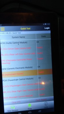

- Дрехи-За.Децата
- Мнения: 3
- Регистриран: 06 апр 2017, 15:22

Re: Проблем с Фокус 2.0 TDCI 136 2005 пали трудно
Аз не видях нещо относно работата на мотора.
