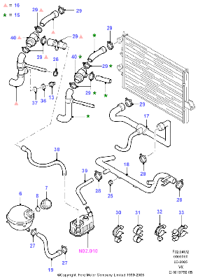

Това ли е схемата за твоя автомобил?

Мисля, че трябва да има още листи за охладителната система. Тук не виждам ясно разклоненията за парното и т.н.
На схемата пише 1999-2005, т.е. вероятно е да е за МК2. Макар че МК2 ако не се лъжа са 2000-2006г.
Моето Галакси е 1998, МК1.
