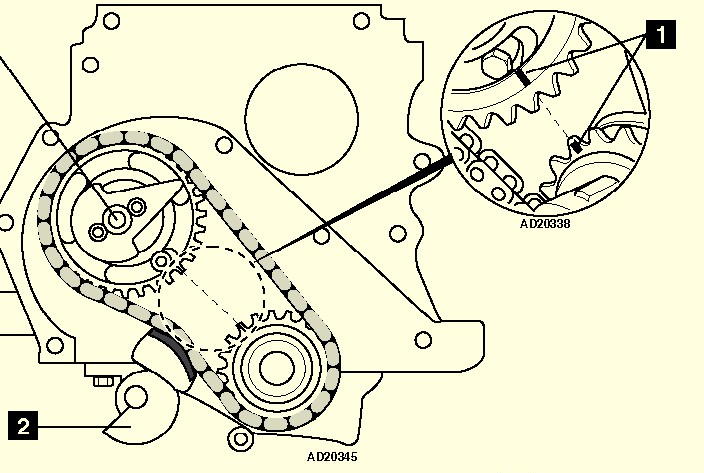

За мен не е загубено време, а по скоро мерак. Освен това, наистина не съм доволен от майстори при които съм ходил през годините с изключение на 1,2 сервиза. Просто в 90% от случаите поне при мен, остава нещо незатегнато, което буквално може да те пре.. ебе в най неподходящия момент. Давам пример-бяха ми правили нещо по мотора, не помня какво беше и не стегнали клемите на акумолатора и съответно ми загасна колата в тъмницата на един ляв завой, друг път Фордманиака (иначе безспорен професионалист) сменя ми термостата и не еб..л да стегне болтовете. Отварям капака и гледам леглото на 1-вата свещ плува в антифриз
Както и да е. Значи се регулират по реда. 1-ви ми е срещу мен в ляво, нали?

Написал
P.S. Все още не съм сигурен, че двата белега все пак маркират ГМТ на 1-ви цилиндър. Записано е "timing marks". Потърси повече инфо в руските или английски форуми.
P.S.P.S. Като ти е мерак да се цапаш сам, изтегли си Autodata (може и някоя по- стара версия), има какво да се види / научи от нея.
Написал съм как е. Няма "пред теб", "зад теб" "встрани" и пр. Кое е ляво и кое дясно в автомобила се определя по посоката му на движение.

Ок. Мерси. Ще се пробвам, пък ако не стане, не карам с-класа. Не разбирам почти нищо, въпреки че такова съм завършил, но до сега каквото съм си правил, не съм се провалил. Не ми е нито за парите, нито за времето. Просто ми писна от тулупи, дето си оставят ръцете. Всеки път давам от горе с 5-10лв,щото съм си такъв, но рядко оставам наистина доволен. Единственият сервиз за който не мога да кажа нещо негативно е Додикар
