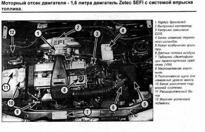

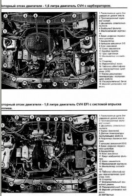

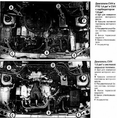

благодаря за снимките BuLLDoZeR. ДВГ на външен вид прилича на този с големия капак на кутията на възд. филтър, т.е. "CVH с карбюратором". бях в движение тези дни и не съм го гледал отдолу за ламбда, но доколкото имам спомени от малкото пъти, които съм лежал отдолу - нямаBuLLDoZeR написа:Пратих ти Л.С Емо.
Ето тук ще поместя снимки от една книга на руски.

Оказа се, че моят двигател LU или CVH е карбураторен - дву-камерен Вебер, въпреки че колата е произведена през м. 11.2005 г. Както и да е, лошо няма. Дай боже инжекционните системи да достигнат и надминат жизнеността на карбуратора. Щом и от Лада от тази годна преустановиха производството на карбураторни двигатели, връщане назад няма.
