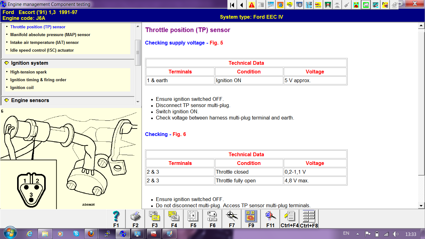

Ако двигателят ти е като на моят старият ескорт 1.3 с верига,само че моят имаше някаква измислена моноинжекция,но мисля че са сходни двата двигателя провери си ТПС датчика.При мене се получаваше така,защото беше прекъснал.След неговата смяна 10 години никакви проблеми с двигателя докато не грохна колата от ръждата.Това при положение че свещите и кабелите ти са наред.

Да с верига е ,но си е карбуратор.Преди години имах Темпра и както си карах направо гаснеше и като престои няколко секунди пали и нп - оказа се комутатора.Но тук въобще няма нищо сходно със симптомите на Темпрата няма мощност ,иска да гасне и на високи обороти не е в час въобще.Ще видя за тпс ,но ме съмнява да има .Предполагам,че ако все пак има нещо от сорта ще е на дросела пак както на другата ми кола Алфа 166.Нядавам се да запали утре форда,че да мога да изкарам нея за да пообиколя за свещи и комутатор евентуално.

Има колега според аутодата,при мен беше точно на дросела,оранжев на цвят с 3 кабела.

Карбуратора няма TPS, не му е нужен, няма и компютър, който да взема данни от TPS.ICO39 написа:Има колега според аутодата,при мен беше точно на дросела,оранжев на цвят с 3 кабела.
