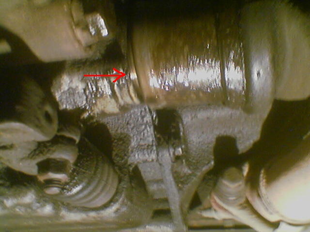

Забелязах, че имам теч на масло от скоростната кутия/диференциала, там където влиза чашката (не знам как се нарича) в която е вътрешното каре на десния задвижващ полувал (полуоска).
Понеже във всичката документация, която имам, няма никъде нищо за скоростна кутия, някой може ли да ми каже там семеринг ли има, що ли? Кое може да е дефектно и как го сменя.
Т.е. едва ли ще си сваля сам скоростната кутия да я барникам, но поне някой ако е правил ремонт на това нещо да каже какви пари струват частите и работата.

Ами най-вероятно ти е отишъл семеринга :(

семеринг е. сменя се сравнтелно лесно: махаш шарнира, вадиш полуоската от чашката, приготвяш си една голяма тенджера под чашката и с един голям лост я издърпваш ( на зегер е отвътре, маха се със малко ряз и сила) от там ще изтече маслото на ск. кутия. като извадиш чашката ще видиш семеринга. излиза навън. с една яка отверка и ако трябва чукче го измъкваш и след това набиваш навия докато упре в черупката на лагера. сглобяваш по обратен ред: поначуваш чашката да влезе зегера, слагаш полуоска и т.н.
маслото е разискаво милион пъти от къде и колко да налееш. пипкава работа но лесна

jack71 написа: ...след това набиваш навия докато упре в черупката на лагера.
Когато сменявахме на моя ми казаха, че не трябва да се тика на вътре. Изравни ми я пича с челото на отвора и нямаше грижи докъто тотално не сринах лагерите на диференцяла и не се разшуртя като лейка.
И друго:
Знам, че потекло ли е от тези семерини лагерите са за смяна. Тези семерини почти нищо не държат, лагерите вършат тази работа.
Всъщност не :)
Начи щом е потекло начи са разбити лагерите и полуоската играе, мачкат семерината и тя изпуска. Е верно няма нищо вечно, може да се е износила и да се разминеш само с нея. Щото в неделя каза, че нямаш шум от кутията. И при мен при смяната мисля, че нямаше но после се появи.

за набиването докъде - въпрос на вкус казало кучето. моите бяха набити докрай заводски. да види неговата докъде е и дотам да я набие. ама да е равна. а пък и може да пробва първо със семеринг само преди да метне лагери. семеринга е евтин. а пък лагерите са отвратителна играчка. може да се размине само със семеринг....

мда. 60лв за сваляне на ск. кутия (колкото е смяна на съединител ) + 60 лв. за ремонт на ск. кутия. лично аз миналата седмица точно тия ла.на оправях. семеринга според мен си е лесен но всеки си приценява базата. аз лично никога не ходя на "майстори" и такъв си ми е принципа. по добре аз да си го направя с любов отколкото някой майстор през пръсти и после да го псувам 2 седмици...

jack71 написа:за набиването докъде - въпрос на вкус казало кучето. моите бяха набити докрай заводски. да види неговата докъде е и дотам да я набие. ама да е равна. а пък и може да пробва първо със семеринг само преди да метне лагери. семеринга е евтин. а пък лагерите са отвратителна играчка. може да се размине само със семеринг....
Набити заводски ?
Убеден ?
А не може ли да ги е избутал конуса ?
Нали е конус?
