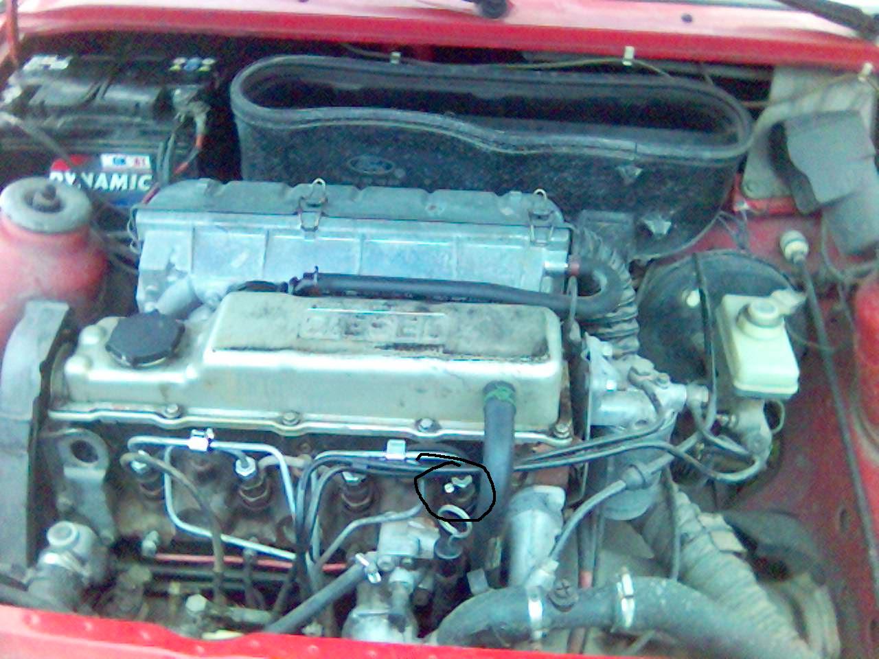

Dundee написа:За теча - при мен имаше теч на нафта около едната дюза. Има едни гумени маркучета между дюзите. На последния цилиндър, отворчето е запушено с гумена капачка. Тая капачка се беше сцепила леко и от там църкаше по малко при форсиране.
Именно за това ставаше въпрос ... ето къде става това :
също като на Dundee,така и при мен тази капачка се беше сцепила ...
Dundee
Мнения: 852
Мнение от Dundee » 21 юли 2006, 16:17
Аз първо пробвах за срежа капачката до мястото на сцепването и да я закрепя отново така, но налягането я изтикваше навън. Купих си нова за лев и нещо. Това беше през зимата, януари или февруари. Сега може и да са поскъпнали малко.
methodboy
Мнения: 553
Регистриран: 13 юни 2006, 00:22
Модел на автомобила: Mondeo 1.8 D TCI '94 CLX; Mondeo 2.0 DOCH 16V GHIA; Cougar 2.0 DOCH 16V, Jeep Cherokee '99 2.5TD Limited
Местоположение: Варна, Разград, София и Лондон
Мнение от methodboy » 21 юли 2006, 19:18
Я кажете от къде мога да си купя тякава капачка, понеже старите собственици вместо капачка са набили клечка.
Dundee
Мнения: 852
Мнение от Dundee » 21 юли 2006, 21:49
От Мото-Пфое "Младост" я взех. Мислех че съм написал, обаче явно съм се отплеснал и съм пропуснал.
tedoto
Мнения: 12
Регистриран: 22 май 2006, 20:34
Модел на автомобила: FORD ESCORT 1.6 D CL 1986 г.
Мнение от tedoto » 22 юли 2006, 01:25
мда май и аз така трябва да направя ... :?
