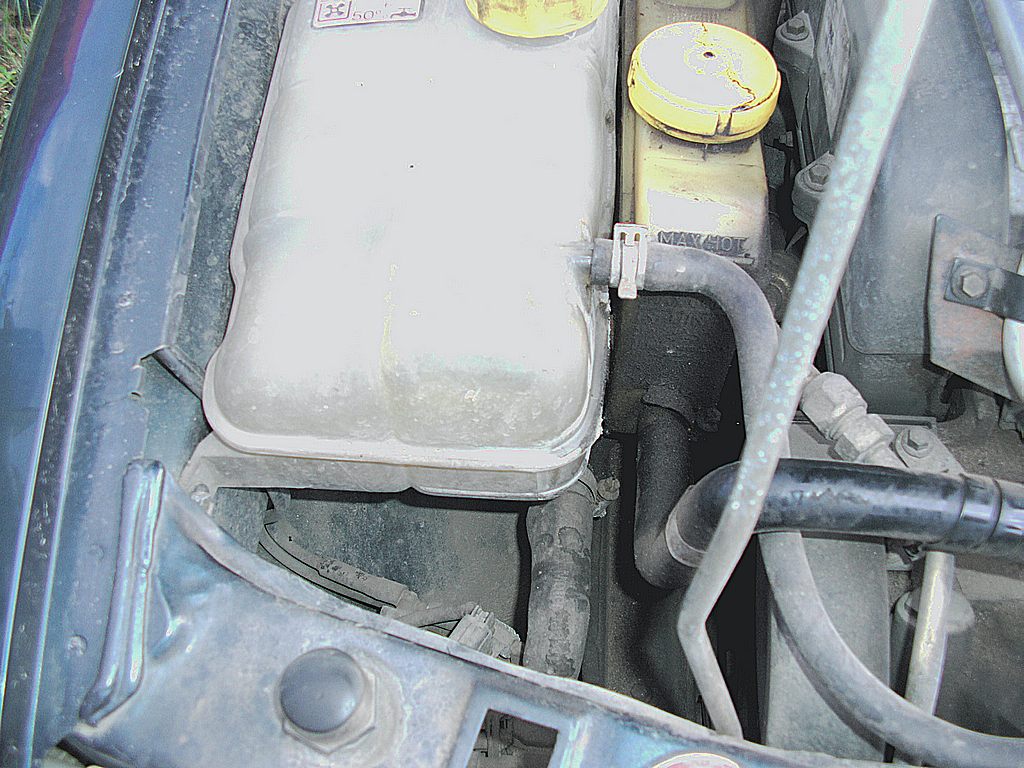

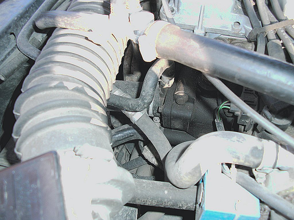

Съвсем скоро (надявам се идната седмица) трябва да направя охладителната система за двигателя ми (Zetec), и понеже старият ми е CVH - ще падне преправяне, но не това ме плаши...
Искам да помоля някой със Ескорт, Zetec двигателя ако може да ми наснима водните маркучи от двигателя към радиатора, от термостата към радиатора, от двигателя/термостата към радиаторчето за парното, както и от водната помпа към термостата (има една метална тръбичка на някои модели). Абе трябва ми цялата водна инсталация :(
Благодаря предварително!

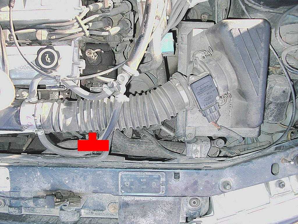

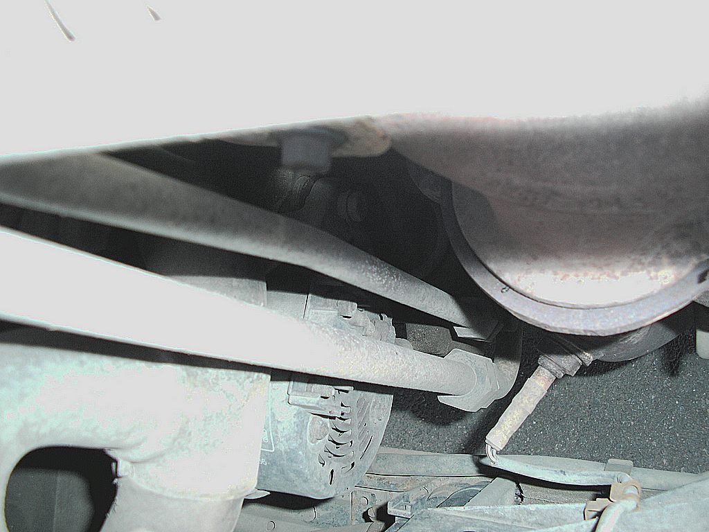

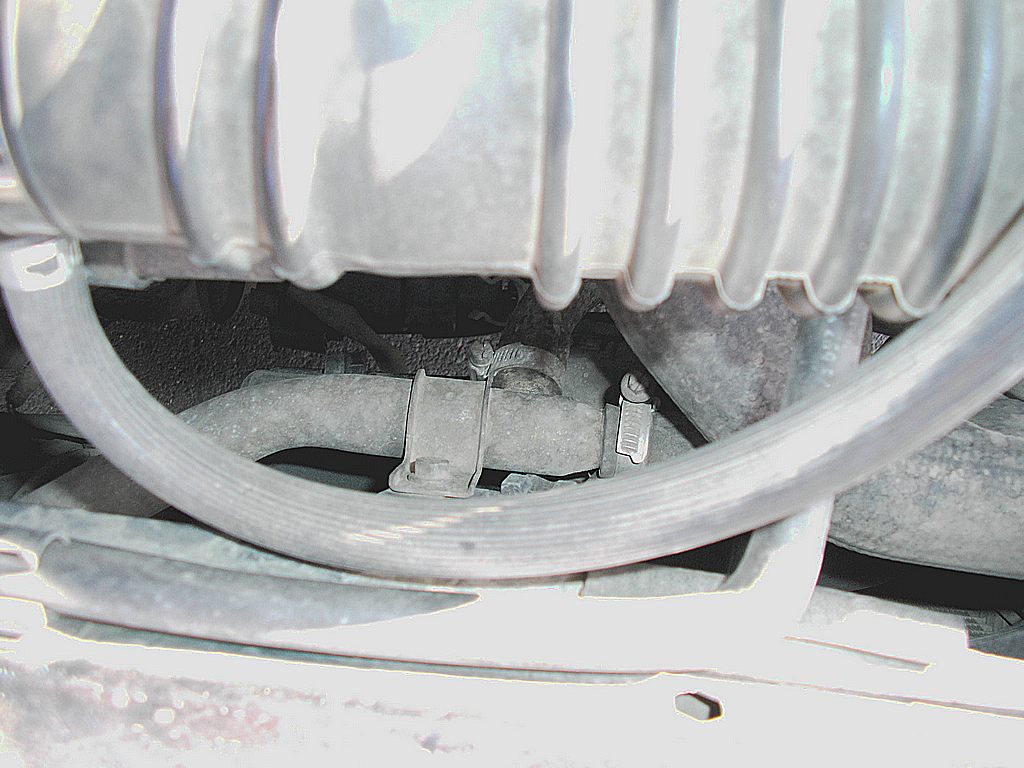

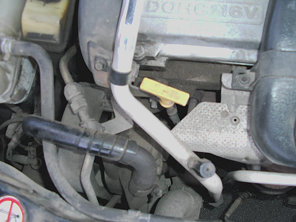

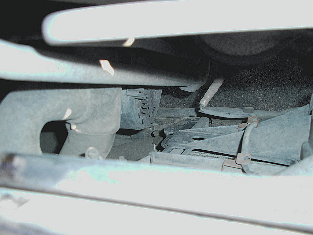

Мнение от NIKJAMa » 16 юли 2006, 20:12
Ето една набързо спретната сесия. Снимките ги имам и с по-добро качество ако тези не ти вършат работа. А накрая е групата на скромната ни фордовка тази седмица :)
Едит: В началото е групата нареди ги наобратно :D

Мисля, че хванах идеята на водната инсталация от пратените снимки, само дето ми се губи един маркуч :?
Прилагам схема на това което успях да разбера до момента и ще помоля да потвърдите и допълните схемата (къде ходи маркуча посочен със стрелка и ???)
Моето предположение е, че на края на металната тръба (нали е метална тръба?) която е зад радиатора има Т-образно разклонение (което съм показал със червено на втората снимка) и маркуча който остава несвързан в горната схема се връзва към това Т-образно разклонение. Само предполагам, че е така! Моля потвърдете.

Мнение от NIKJAMa » 16 юли 2006, 23:06
Да не те излъжа, но това май отива в газовата а от там влиза в купето за парното. На снимка 3443 се вижда къде влиза в купето-маркуча най-доло в плетеницата. Гледах да запомня по-дебелите маркучи а тези тънките ми се губят.

Мнение от веден » 23 юли 2006, 23:05
Колега NIKJAMA на снимка 3446 каква е тази тръба отгоре през капака на клапаните, аз нямам такова нещо.
_SLiThER_
Мнение от _SLiThER_ » 23 юли 2006, 23:26
веден написа:Колега NIKJAMA на снимка 3446 каква е тази тръба отгоре през капака на клапаните, аз нямам такова нещо.
Ами защото нямаш климатик :)
