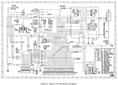

Започнах от преглеждане на ел. инсталацията и всички датчици.

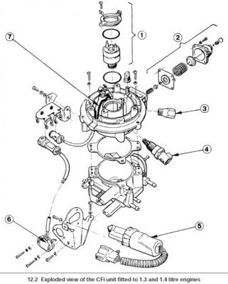

1. Първо се преборих с моторчето за празния ход (позиция 5 на cfi.jpg).
Това представлява моторче с червяк, като в двата края (излязло и прибрано) има изключващи пластини, които при мен бяха счупени. Ремонтирах го, като използвах пластини от реле. При натискане на червяка от палеца на дроселовата клапа компютъра отчита, че педала на газта е отпуснат и съответно моторчето трябва да компенсира подаването на газ (да задържи газта ако е нужно), това е реализирано с бутонче в основата на червяка. Него го напръсках с почистващ спрей и всичко се оправи. Моторчето вече е изправно.
2. След като четох много в този форум за TPS датчика (потенциометъра на дроселовата клапа) се заех с него.
Като погледнах останах очарован, кабела беше прерязан и изолиран. Куплунзите един бог знаеше къде са. Изолацията на кабелите на датчика беше станала като пластелин и се ронеше. Подмених кабелите и след доста умуване по схемата разпознах кой извод кой е и ги свързах. Пропуснах да кажа, че потенциометъра на мерене с омметър показваше допустими стойности (400 - 4000 ома) без прекъсване или поне до колкото може да се измери с уред с клас на точност "Made in China"

Преди няколко дена, прочетох тука някъде във форума как се четат грешки през DLC със светодиод. Нямах търпение да изпробвам този метод и още преди да ми е свършило работното време отпердаших към бокса и ...
3. Почистване с ултразвук на инжектора
4. Тест при подаден контакт (неработещ двигател)
След като оттренирах броенето на миганията на свтодиода, резултата беше грешки 55 и 48.
55 - Късо съединение на извода (схемата) за оборотите на празен ход (краче 3 на куплунга на ЕБУ или 1 на куплунга в двигателния отсек, виж 14schematic.jpg)
48 - TPS датчик (Затворен превключвател на дроселовата клапа според AutoData - бутончето на моторчето за ПХ - виж по-горе)
Разрових се аз и открих че майсторите - газаджии са дали към корпус извода на куплунга за регулиране на октановата смес и ниските обороти. Премахнах тази тяхна намеса и грешка 55 изчезна. Реших да проверя и куплунга на ЕБУ-то (компютъра) и там пък открих, че са премостили (късо съединение) крачета 40 и 49. Проследявайки схемата, виждам че и двете са във връзка със ламбда сондата. По мое некомпетентно мнение, мисля че са се опитали да излъжат компютъра за показанията на ламбдата, но не мисля че са го направили правилно. Ако бъркам, моля някой да ме поправи. Веднага отстраних мостчето.
Реузлтатът сякаш беше положителен. Струва ми се, че колата почна да ускорява по-добре на газ и разхода май падна малко, но на бензин нямаше ефект.
5. Повторно направих тестна със светодиода на неработещ двигател. Резултата беше код 11 - Няма грешки ... УРАААААААААА
6. Тест със светодиод при работещ двигател. НЕУСПЕШЕН!
Пробвах 98327874 пъти, след появата на код 50 (опознавателен код на EEC IV) трябва да се натисне газта до упор до достигане на 4000 об/мин но не повече от 10 сек. След това или не получавах никакъв код или код 57 (газта е подадена много рано, повторете теста). Отказах се....

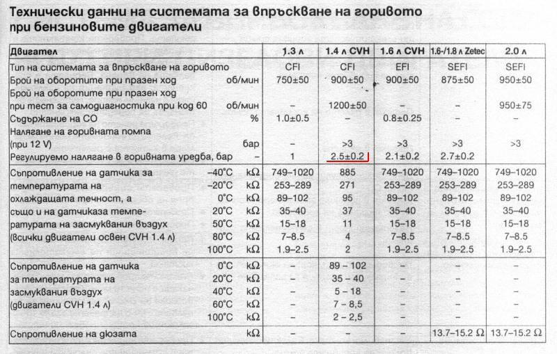

7. Регулатор на налягането на горивото към дюзата (позиция 2 на cfi.jpg)
По принцип в дебелите книги пише, че тази джаджа осигърява 1 бара налягане и не се настройва а направо се подменя. На моята защитното капаче липсваше, значи някой го е барникал. Защо тогава да не пипна и аз? От четвърт оборот в произволна посока ефекта беше нулев. Престраших се и направих 1 оборот по посока на часовниковата стрелка и .... О НЕБЕСА двигателят заспа на 900 об/мин и замърка като малко котенце сгушило се в майка си.

1. Дали като барникам регулатура на налягането на инжекцията не компенсирам проблем с налягането на горивото в системата произлизащ от друго място и евентуално кое е то?
2. Дали бензиновата помпа при подаване на контакт създава налягане по-високо от 3 бара (по спецификация) и просто да ми е бил разбазикан регулатора на инжекцията?
3. Релето на бензиновата ми помпа (поз. 72) е изправно, но е пряко свързано с релето на инжекцията (поз. 29 на 14schematic.jpg) и ако второто е проблемно дали проблемите ще са като моите?
4. Още ли не сте се отказали да четете това?
1. Възможно е. Най-подозрителна е естествено бензиновата помпа, след това горивопроводите (ако са сплескани, няма достатъчно дебит)
2. Колкото и да е голямо налягането на самата помпа няма никакво значение (разбира се ако не прави 20 Бар-а!), защото регулатора накрая фиксира работното налягане. Ако регулатора е настроен на по-малко от номиналното резултата е недостатъчно гориво за нормална работа. Ако регулатора е настроен на по-високо налягане резултата е същият, но поради друг факт - помпата няма нужният дебит на по-високо налягане (защото помпите монтирани серийно са с малък дебит).
3. При подаване на контакт бензиновата помпа прави prime pulsе ( почерпващ импулс, за да се създаде нужното налягане в горивната система за предстоящият старт, а ако двигателя не е пален от доста време налягане е паднало 100%) с продължителност около 2 сек. След това включването на помпата отново става само след като ECU-то "усети" обороти от двигателя. При положение, че колата пали и работи всичко по релетата е кабелите свързани с бензиновата помпа е наред. Но например не е изключено да има прокъсани кабели, лоши връзки и т.н. които рефлектират върху тока който може да се достави до бензиновата помпа.
4. Пиши, пиши... Всеки може да чете, по-важното е да има някой да го напише! Преди 4 години когато питах във форума за подобни проблеми ме питаха какво е CFi, "Това нещо като GLX ли е?". Сега вече има доста инфо и е по-лесно
Опитай да се снабдиш със манометър и замери налягането на горивото и ако е нужно го коригирай. На мен ми писна да се занимавам с този ДВГ и го зарязах тотално, но сега имам свежи идеи и един ден може да се върна назад и да ги осъществя

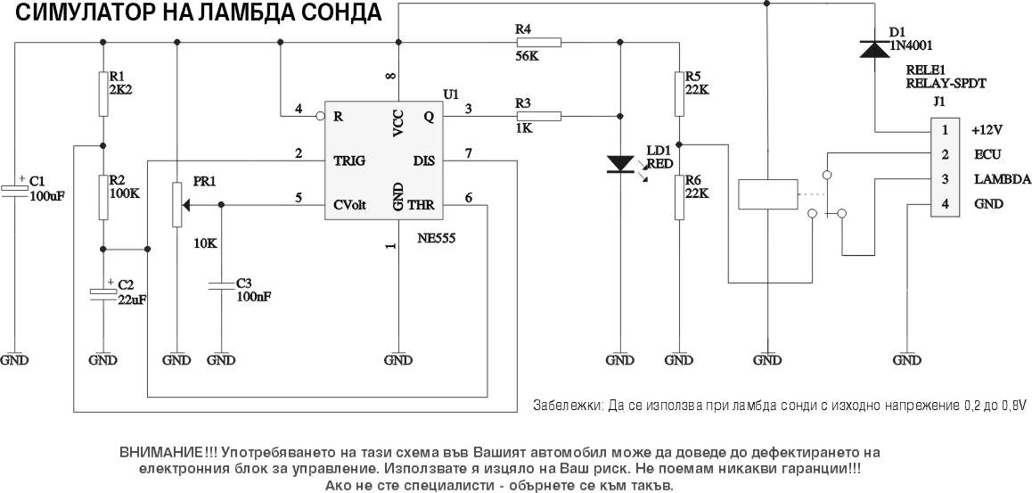

Значи на нашия форд (пак 1.4 CFi 91г.) имаше подобен проблем. Като му сложихме газ и почна да греши много яко и на бензин и на газ, направо компа побъркваше двигателя
, взехме та сложихме симулатор (емулатор) на Ламбда сондата. И тогава проблема се оправи
. Но (винаги има едно но
) след известни километри и започна пак да се "побърква", но този път само на бензин, и то с горе доло описаните симптони от колегата MasterBo. И като махна акумолатора за да се рестне компютъра и после си работи нормално на бензин и проблемите започват когато се пусне на газ, тогава пак почва да си прекъсва, то значи не точно прекъсване ами в ниски обороти колата неще да набира въобще и "присецва" много яко а след това (над 3000оборота) си движи както трябва. Имам чувството, че симулатора е издумкал и за това прави тези нещица
Та имам в предвид, да не би проблема на колегата е че има нужда от симулатор. Просто мое мнение

Единствената схема на симулатор на ламбда сонда, която намерих е тази.
До колкото разбрах от http://faq.ford77.ru/engine/jet/ljam03.htm" onclick="window.open(this.href);return false; нивото на сигнала за идялната ламбда е около 0,2-0,3 волта.
Ще реализирам тази схема и ще видя какво ще се получи. Междувременно ще видя за грешки в компютъра за бедна или богата смес.

Такаа, малко застой имаше, но все пак си нямам автосервиз в гаража
Измерих си налягането на горивото подавано от бензиновата помпа.
Резултатът беше 160 kPa = 1,6 бара или по-просто 1,5 атмосфери.
По данни от АутоДата помпата трябва да създава налягане повече от 3 бара.
Все още чакам да ми направят преходник за клапанчето на инжекцията за да премеря нялягането след регулатора. Но общо взето за сега това не ме вълнува защото помпата ми не прави достатъчно налягане, за да работи регулатора правилно.
При силно разлюляване на задната част (резервоара), налягането скачаше до 2,2 бара, което ме навежда на мисълта че имам страшно много боклуци в резервоара, а е възможно и помпата да има луфт вече и да е взела да сдава багажа. Ако питате дали съм имал достатъчно бензин, да имах ~ 15 литра.
Интересува ме за регулатора на налягането кое е правилно:
АутоДата - 1 бар
Книгата на E.R. Etzold - 2,5+/- 0,2 бара
Вижте прикачените картинки.
П.П. Очаквайте в следващият епизод "Почистване на резрвоар в няколко лесни (но мъчителни) стъпки"
АутоДата - 1 бар
