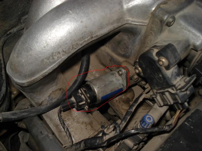

проблема си го реших така
извиках да ми направят на място диагностика ,момчетата си носеха всичко необходимо като апаратура като преди да дойдат им бях казал какъв е проблема и за каква кола става дума
след диагностиката на място ми казаха че компютъра дава грешка 503 което е клапана за празен ход даже аз го видях на лаптопа им като картинка
последва сваляне на въпросното чудо и проверка дали самото моторче работи или е изгоряло за моя радост моторчето работеше купих им коресилин и го потопиха в него за около 15 мин. а през това време с помоща но един катетър вкараха коресилин и в отвора в който влиза въпросния клапан странното беше че не използваха парцал а държаха да са кърпички от тия хартиените за еднократа употреба
в съда с потопеното моторче коресилина почерня
след почисването го сглобиха направих няколко кръгчета след това пак включиха компютъра и ми изчистиха грешката и вече 6 дни нямам проблеми нито с гаснене нито с обороти под 500

здравей,как разбраха че работи?/като мериха съпротивлението,или като му подадоха 12 волта/?питам защото на мен ми го смениха /е малко е по различен е моя/мерихме го в работата съпротивлението по аутодата между 6 и 14 ома ,като го мерим 10,4 ома/в граници/,като му се подаде 12 волта се движи ,но въпреки всичко на празен ход 850 оборота загрял,студен гасне ,като е загрял включвам консуматор падат на 500 оборота.та като го смениха се оправи.

pepy1 аз пуснах една такава тема за проблемното стъпково моторче
И Отговорът който получих бешеАбе мислех че е от датчика за положението на дроселовата клапа , ама ходих на специализиран сервиз и "майсторът" ми каза че било от това въпросното моторче.Аргументира се като просто му извади буксата и оборотите влязоха в норма.Сложи му кабелите и веднага вдигнаха поне на 2000 и после пак свалиха.Това постоянно вдигане и задържане на високи обороти ще ме умори бе. Той ми препоръча да съм го накиснел в коресилин , и ако не да се оправи поне щяло със сигурност да има по ложителен ефект . Та питам аз няма ли начин да се почисти и да се оправи и какво точно представлява? Аз виждам само един глупав цилиндър идея си няма какво ще е ако го разглобя и изобщо може ли да се разглобява? Моля ви помагайте.
Значи ти все пак казваш , че са го поправили накисвайки го в коресилин така ли? и наистина я кажи само тази част ли са потапяли?Не знам какъв е принципа на работа на това стъпково моторче при твия двигател, но ще ти кажа само, че киснене в кореслин ще го прецака на 100%
Корселинът разтваря повечето лакови покрития и пластмасови части, така че изобщо недей пробваи. Ако искаш да го чистиш пробвай със WD40 или NC-123.

Демонтаж на стъпково моторче
Моето е капсоловано към нещо като преставка, и доста време се борих с ключ 8 при развинтването на 2те винтчета.pepy1 написа:развиването стана с обикновенна отверка за 1 мин. ако са клеясали използвай WD40,а и като го изваждаш има един гумен О пръстен внимавай да не изпадне
Има го снимано на:
http://www.clubford.org/forum/viewtopic ... E%F0%F7%E5" onclick="window.open(this.href);return false;
и
Свалих го, но обратно как ще го монтирам, незнам...
И последно с коресилин или бензин да го почиствам???
