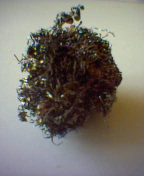

ТЕЛ ... ТЕЛ .... МЕТАЛ ...
За метално говоря. НЕ си ли виждал ТЕЛ за стържене на загоряло? То верно софиянци сте извънземни и имате некви названия като "шпатула"- това ма грам незнам какво е. Според използването в рекламата е пак нещо за стържене на чинии и ако е тази тел ще падна от смех =)):
Да си помисли човек, че некви шпакли го карам да завира :D
Съжалявам за калпавата снимка но нямам време отивам на бач, ще пробвам по убава да направя :)
Тва е то :

Мнение от paci » 23 юни 2006, 22:49
EscortMK51.3 написа:ето 3-4 снимки, съжалявам за лошото качество ...
Евала за труда :) чак си се старал и да очертаваш :)
Начи провери както ти написах за клапана и виж имаш ли дунапренече вътре в кутията на въздушния филтър там където влиза този маркуч.
