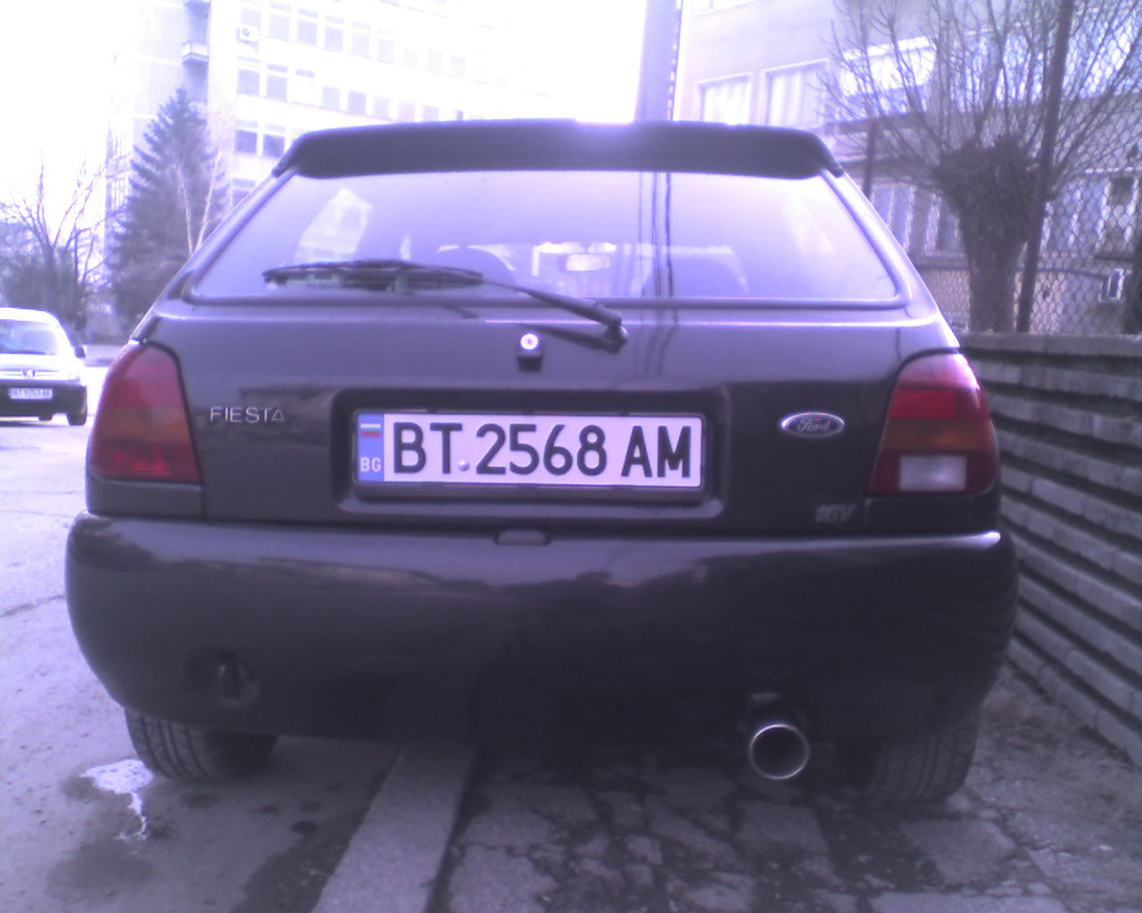

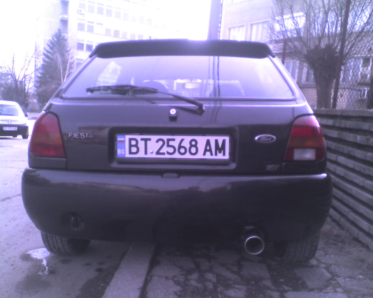

Ми с някакво с подобни размери. Той баща ми работи в такъв сервиз дето произвеждат и сменят гърнета така че съм малко с връзки и ми взеха 20лв за всичко. Даже си занесох един лъскав кюнец и ми го завариха и него.
Лъскавия накрайник с диаметър 8,5см. Идеално пасва в фабрично изрязания отвор на бронята. Снимката е от GSM-a и е кофти :(
