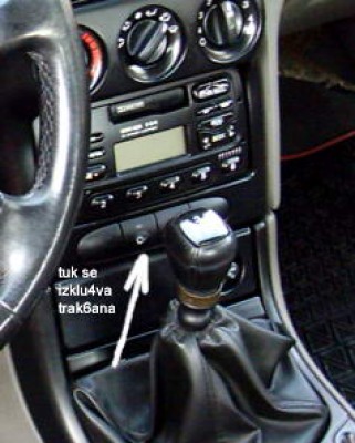

Ето снимка за тракшън контрола на моето Мони 8)
И между другото пак да спомена,че като пишат продавачите за "блокаж на диферинциала",имат в предвид точно тракшън контрола,е разбира се ако е чефтири по чефтири мога да се съглася.
Мойта колица си е с предно :lol: :lol: :lol:
