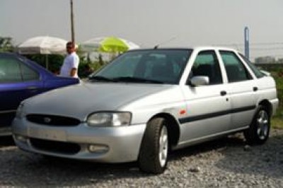

Когато колата се запали със студен двигател оборотите ту намалят, ту се увеличават. Когато натисна ряско газта колата заглъхва и понякога угасва. Когато поработи 10-15 мин. се оправя. Когато е на ниски обороти и студен двигател понякога гасне. Моля за помощ!!!
Ето я колата ми!!!

Макар, че това не е правилния раздел, закарай я на компютърна диагностика, там ще ти кажат всичко.

Лапа въздух от някъде - вакуумни маркучета или ЕГР.
А може и подгряването на ламбда сондата да се е скапало т.е. и е свършила смяната на сондата.
Вероятно може и някой температурен датчик да не лафи на компа, че двигателя е студен за да се вземат мерки.
