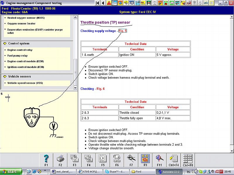

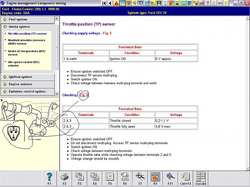

Погледни моят отговор по тази тема : http://www.clubford.org/forum/viewtopic ... 793#121793" onclick="window.open(this.href);return false;
Мисля полезна снимка. Това е снимка от Аутодата Как се тества тротил позишъна. Какви дани трябва да ви ддаде.

Реглаж се прави на потенциометъра - на първата схема No.6

Тротил позишъна е номер 6 от схемата от първият комнетар. Мисля че има някакво недоразомение ти за тротил позишън ли питаш или за моторчето :?:
