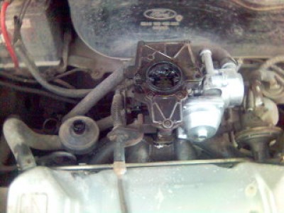

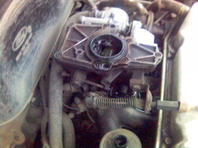

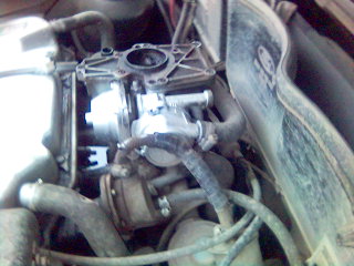

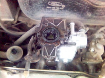

Това някакъв маркуч ли е? Който влиза в карбуратора?
Днес направих малко снимки на карба,ама за качеството....не е много добро.Ако знаете къде е т'ва нещо - кажете ми, моля ви

Мнение от HACKO » 29 дек 2007, 12:47
Нормално е да прави черно петно като запали. Във студа като запалиш във изпускателната система се образува голямо количество конденз, който измива саждите от стените. Ако пали добре, не ти гори 20/100 и като позагрее работи равномерно и не пуши черно не пипай карбуратора!
Този карбуратор е много хубав, въпреки мнението на повечето "разбирачи", но е по-специфичен за ремонт и настройване и изисква по-задълбочено четене преди да се започне работа (затова хората в Б-я, които могат да го настроят сме малко). Определено варианта с ръчен смукач е по-удачен, но при тебе е автоматичен, което води до по-продължителна работа на смукач, особено ако пластмасовата съчма в тялото на термостата се е разпаднала и колата загрява бавно ( http://www.clubford.org/forum/viewtopic ... 0%FF%E2%E0" onclick="window.open(this.href);return false; )
