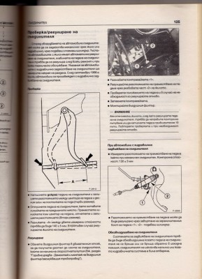

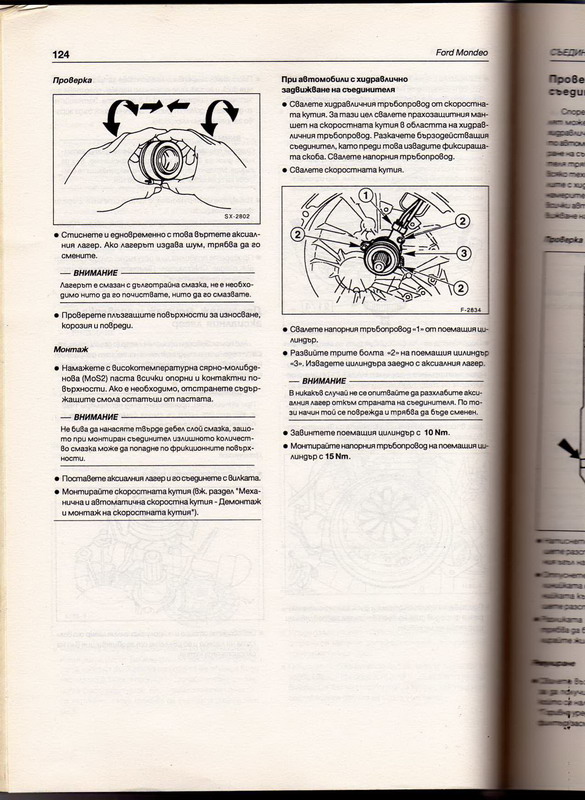

Ето описание на двата вида задвижвания на съединителя.

С лагерпомпа е съединителят, лагерпомпата струва около 300лв.Не икономисваи пари за части.
