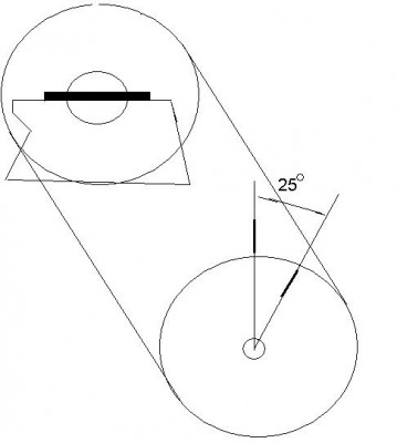

Мнение от traqn_savov » 09 юни 2007, 07:18
danch0 написа:Няма пробле,предишната кола ми беше опел 1.6д, там разпр. вал сум го местил 3-4 зъба, щото там беше с плаваща шайба.Накрая стана, клапаните удраха в буталото, но на ниски обороти нямаше проблем, щом удареше веднага я гасех.При случая с мондеото ще е само някоилко градуса:)
О май год, като чета това изтръпвам, и настръхвам..
Мисля че двигателя ти е 1.6 ако не се лъжа..
Сваляш капака на клапаните, отзад на вала има прорез който застопорява нулевото полужение на разп. вал.
А сега, по трудното е с другия, тея двигатели, чрез зъбчатки въртят първо ГНП помпата, и от там излиза ремък за разп. вал.
при полужение когато първи цилиндър се вдига, нагласяш горе на перката "пъхаш планка с точната дебелина" а долу на шайбата се дават 25 градуса статични. :wink:
Ако ти е 1.8D съм си играл да драскам ненужно. :cry: :cry: :cry: за това си пишете в профилите с какъв двигател сте. :idea: :idea:

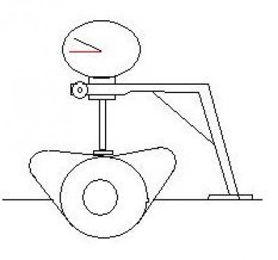

Мнение от traqn_savov » 09 юни 2007, 10:07
ако няма белег на раз. вал, можеш и със часовников индикатар да намериш нулевата точка..
Но данните са различни, за различните двигатели. :wink:

Мнение от traqn_savov » 09 юни 2007, 17:55
На ангренажа да, на ГНП "гориво нагнетателната помпа" не е така, белега е доста продълговат, и обхваща поне 30 градуса..
Абе целта е момента на впръскване, да съвпадне с -25 градуса на коляновият вал, тоест статично предварение....
