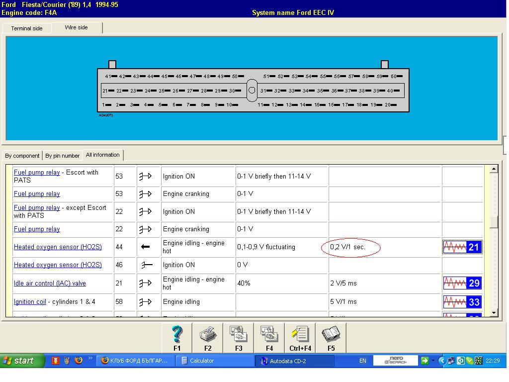

Просто трябва това
и това
и това

значи питах тея от бош, ламбдата става да се мери с мултицет, НО! не можеш да видиш разгърната характеристика "това е все едно доктора да ти мери пулса с пръст на вената или с апарат който мери сърдечните тонове разликата е голяма :roll: "
волтажа се мени бързо, но поради факта че в повечето мултицетиимат интегрираща верига, той придобива една усреднена стойност.
Тоест става да се замери, само дали самият слой "циркониев двуокис" пропуска кислородните йони, и дали платинените електроди пройзвеждат някаква стойност. А вече каква е тая стойност и дали одговаря на заводските данни, тава може само на разгънатата развивка на осцилоскоб да се види. :wink:
п.П. такава стойност е невъзможна.
Загрей до работна температура.
огаси двигателя.
изкючи буксата на ламбдата.
пусни двигателя на празен ход.
и измери сигналният кабел те са два маса " не обща маса на инсталацията" пин 1 -2 май бяха..
Провери си мултицета с клас на точност "мейт ин чайна"
