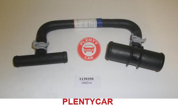

Това е тройника който трябва да се постави за да няма прегряване даже го има в МП за скромните 359 лева.

Не грешиш, всички сме се сблъсквали с проблема. Решението е байпас и премахване на така наречената бленда в маркуча, все пак е описан в официален сервизен бюлетин. Всъщност проблема е точно в самата бленда, тя всъщност е клапан, който се отваря когато термостата е затворен и така увеличава потока през малкия кръг, което допринася за навременното отваряне на термостата. В един момент клапана се поврежда и започва проблема. Без байпас решението е смяна на маркуча с клапана със нов оргинален, което е възможно евентуално само при официален дилър на Форд, но като се има в предвид откога не се произвежда Фокус МК1 ако иобщо го има, цената му ще е близка до стойността на автомобила. Може би затова е и сервизния бюлетин.

Намира се в тънкия маркуч, който влиза в тялото на термостата, на самия маркуч има удебеление. Сваляш маркуча, млатиш с чука отвън докато пластмасовата бленда стане на парчета и изпадне.
Какво ще стане ако се извади блендата без да се направи байпаса? Вероятно когато отвори термостата няма да има достатъчен поток през радиатора а ще циркулира през малкия кръг и двигателя ще прегрее. Това е теорията, не знам дали някой го е пробвал.

А този тройник може ли да се направи от полипропиленови тръби има и с метална вложка вместо метални защото по лесно може да се направи и ще струва не повече от два лева. Гледам че точката на топене им около 280 С и налягане 20 бара?

Вход/изходните щуцери за охладителната течност през изпарителите обикновено са от някаква пластмаса и издържат години. Нищо не пречи да пробваш с тези, за които питаш.

Байпасът си върши идеална работа, когато останалата част от охладителната система е наред.
