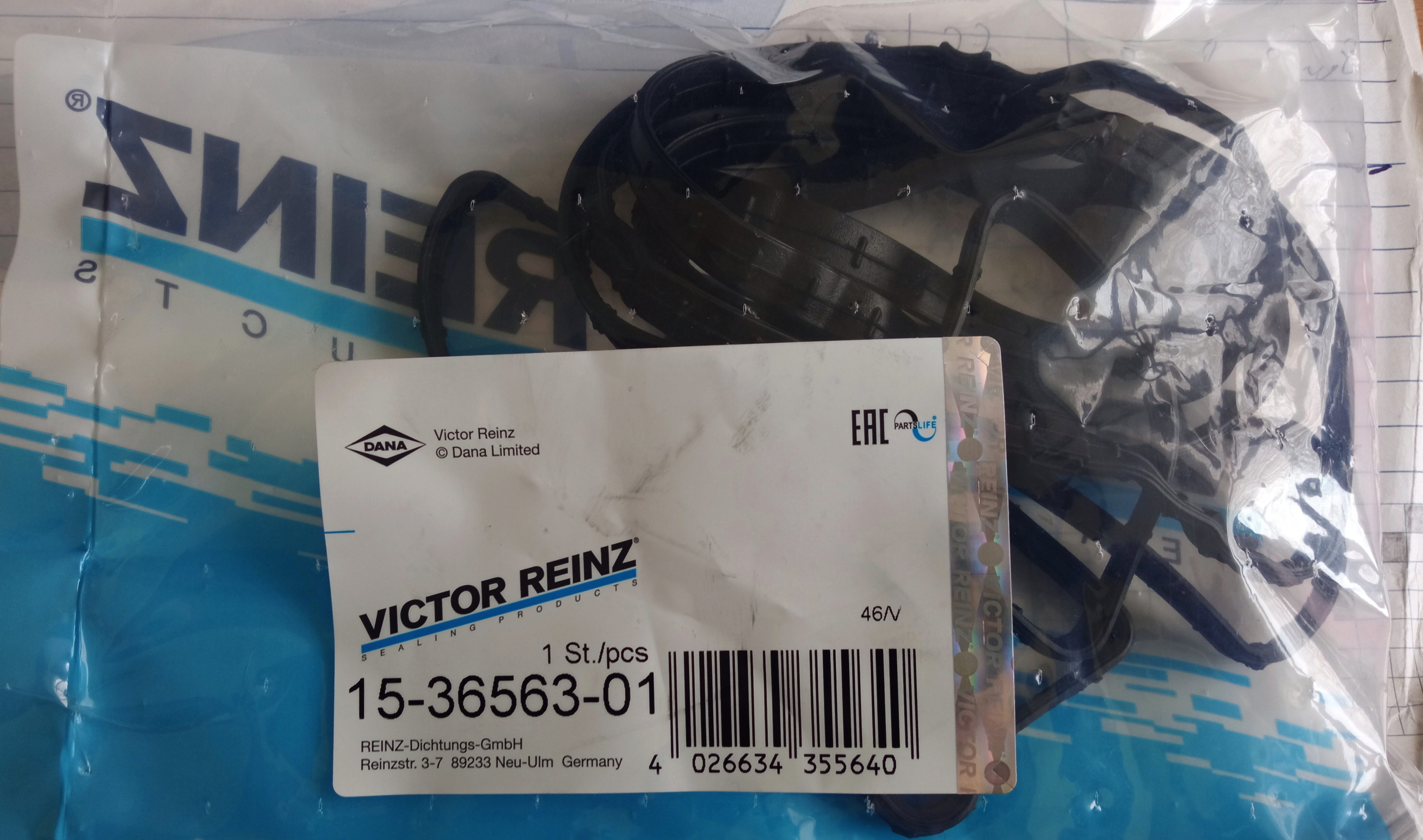

Момчета вие майтап ли си правите или ви е било скучно събота и неделя!?!? Темата е теч на масло от капака на клапаните навън, а не на вътре в мотора! Половината проблем се реши с смяна на капачката с оригинална. Сега сълзи от двата болта на снимката!? Това какво общо има с всичко което сте изписали з а износени гумички на клапани и сегменти!?!? Ако исках мнение за тотал ремонт, щях да пусна друга тема!

Забравих да добавя, че при свещите е абсолютно сухо и тма все още няма теч, основно сълзи втория болт между 2 - 3 , гнездо на свещите.

Почисти омазненото, може да са остатъци от предния теч.
Ако продължава да се омазнява - смяна на гарнитурата на капака на клапаните.

Мнение от ADDimitrov » 21 мар 2022, 14:14
Еми тя май работата ясна 😉

Ех Митака когато е прав е прав, признавам си 😥😥😥 Използвахме момента с смяната на гарнитурата, да премерим лифтовете. Първи цилиндър както каза Митака не е добре. И двата клапана са на 0.20. втори и трети са ок на 0.30. четвърти цилиндър е тръгнал на 0.28. Работата е ясна. Само искам да питам смяната на паричките може ли да стане без сваляне на главата, само с демонтаж на валовете или трябва да се сваля и главата??!?

За регулиране се свалят само валовете, не главата.

И двата варианта са приложими. Ако не ти се чака доставка и за да не отваряш два пъти капака на клапаните, се шлайфат отдолу. Първо се търси вариант чрез размяна на пуловете да се направят повечето хлабини и накрая остават 2-3 пула да се купят, или шлайфат. Понеже се регулират само изпускателните, се сваля само единият вал. Така като гледам твоите хлабини, въпреки, че на 1 цилиндър са на долната граница, общо взето са добре за неизвестен пробег без регулиране. Ако ги оставиш така обаче, рискуваш да имаш по-големи проблеми на по-късен етап. А относно темата, мога да кажа, че течът ти най-вероятно е от гарнитурата.

Ади-сподели ефекта от смяната на гарнитурата, която разбрах, че си сменил-може да кажеш и марката, и-не питам за цената на смяната! :wink:
Може и на ЛС, но мисля че в темата ще е по-полезно.

Марката е на снимката три поста по нагоре 😉 Ефекта за сега е няма теч. Цената е колкото дам, защото майстора ми е приятел и като цяло заедно действаме 🤣🤣🤣🤣

Упс-sorry! Марката е ок, напълно одобрявам-не, че мнението ми е толкова важно, но и аз бих използвал само нея! :wink:
Доколкото разбирам предстои повторното и сваляне за реглаж на клапаните-тогава пак ли ще я сменяш, или не?
