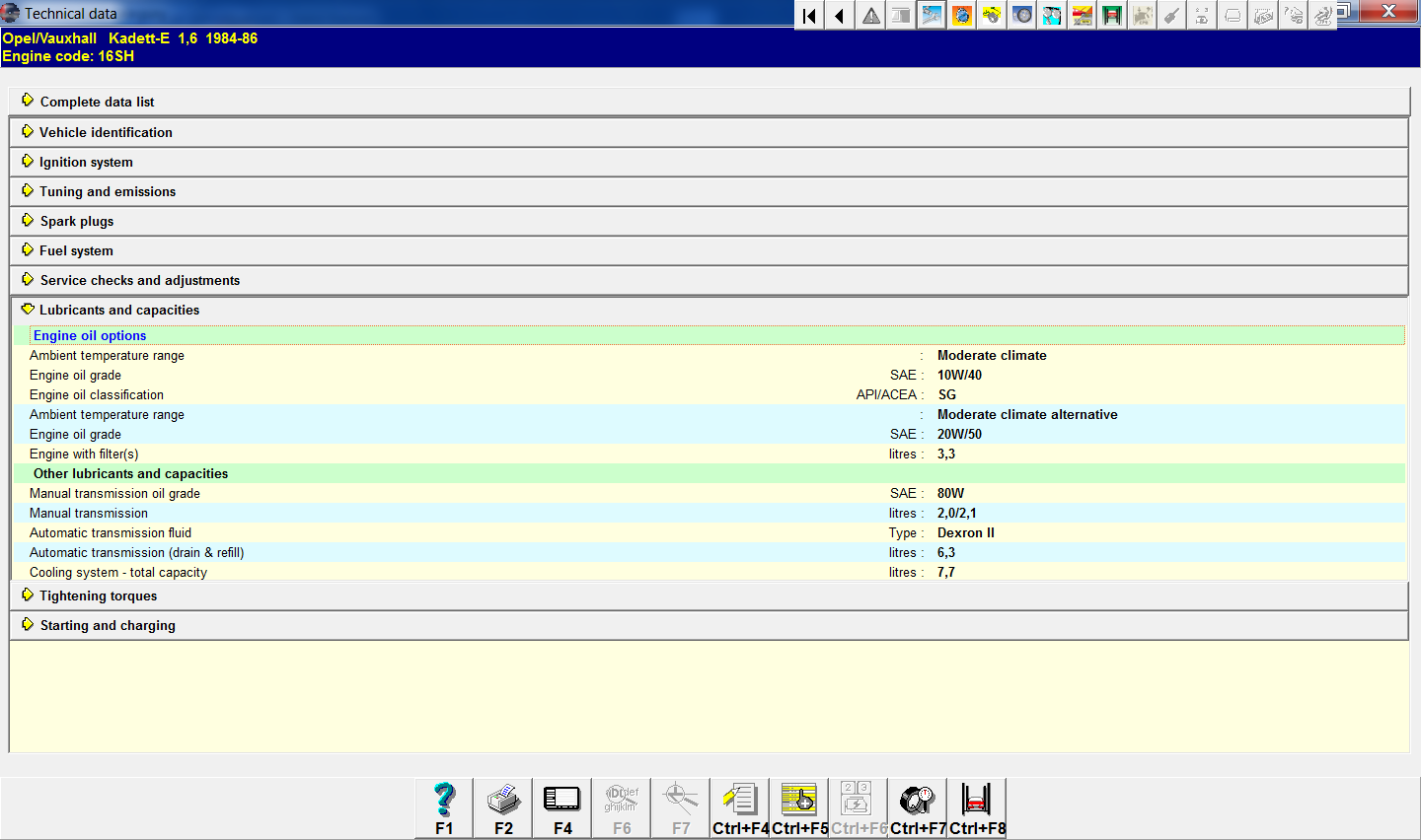

Ако карах Кадет и аз вероятно щях да използвам без притеснение 10/40, че дори и 15/40.

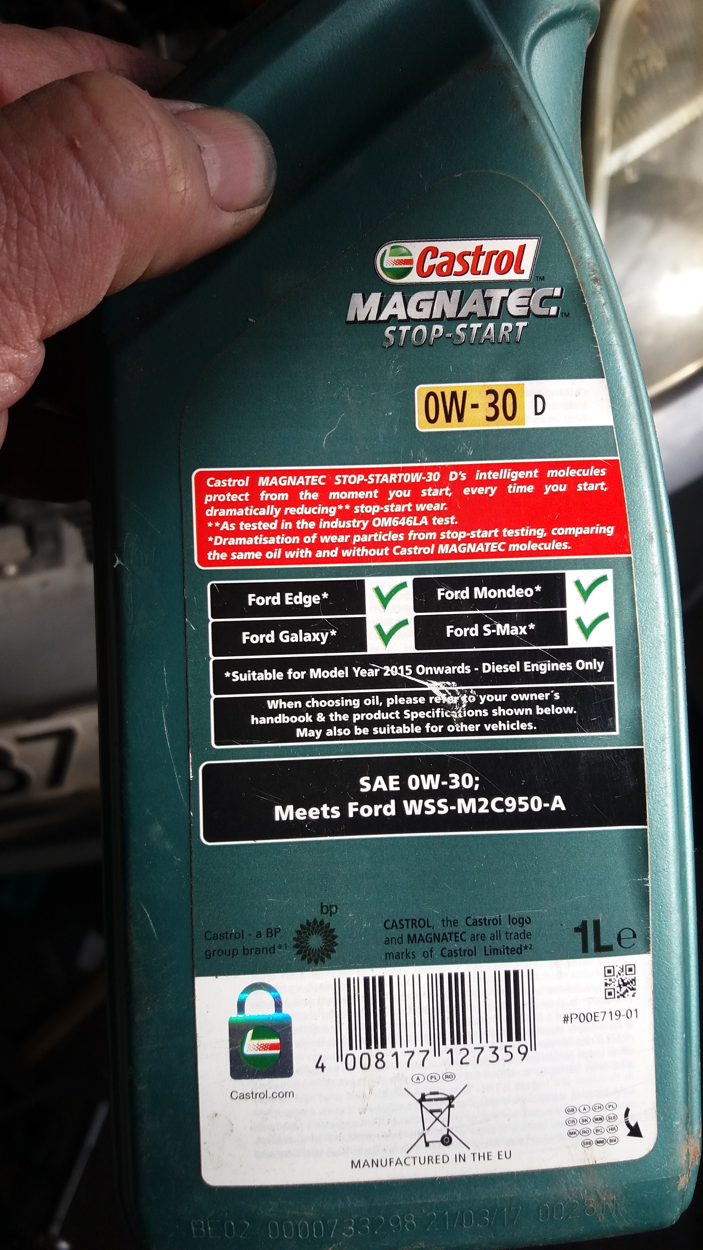

Наливат. Ама 0W30 e. 2017 г. е колата, донесе си собственика май от Мото Пфое е взел.

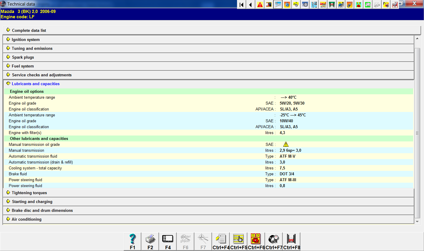

С двигателни масла съм експериментирал от както се занимавам с коли. Караш Мазда 3 , нали.
В учебниците пише, че по натоварен термично двигател в горещо време иска по-гъсто масло. При ремонти съм виждал последствията в моторите от разни масла.
Преди години един собственик на Опел Кадет 1.6 90 к.с. слушал реклама от типа " Най - бързия вискозитет " или нещо такова, и го налива 0W20 . Лагерите не издържаха, а двигателя беше правен ремонт преди 30 000 кМ. в реномиран сервиз. Случката беше лятото. Препоръките за него от каталога: Поздрави.

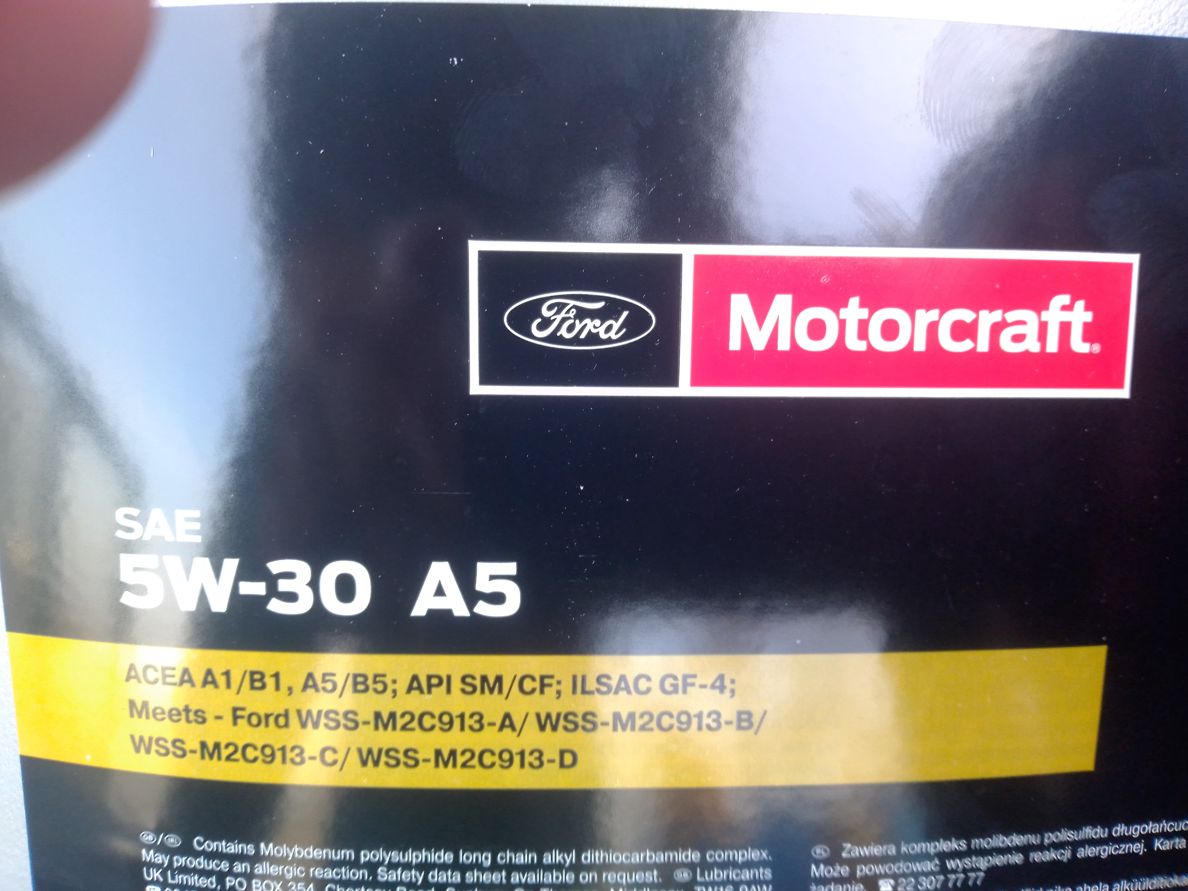

От всеки 5 литра ми остава по литър и нещо. Знаете за разминаването между описаното в аутодата и реалният обем.
Преди ден ми заредиха FORD MOTORCRAFT 5W-30 А5 5L и гледам в тубата има 1,5 литра.
Колата за сега не го пипа. Очертава се догодина вече да имам 4 литра от различни марки, като последната е най евтината. Всички все по фордовската спецификация предписана за моята.
Рисково ли е да ги смеся и налея в колата?
