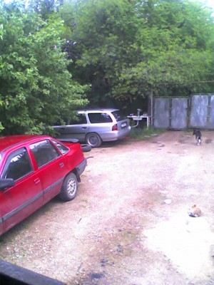

snaiperisto
Мнения: 963
Мнение от snaiperisto » 08 юни 2006, 13:51
HACKO написа:Някой разбра ли последно какво стана с Мондеото на снайпериста. Интересно ми е, че то където Мондео там и останалите все са Форд.
Ето го Мондеото на Снайпериста..."наказано" в храстите...с "муцуната" напред , за да не му гледам "тъпата физиономия" че като го видя ...все яд ме хваща...
Като го оправя ше ви информирам... *00926*
