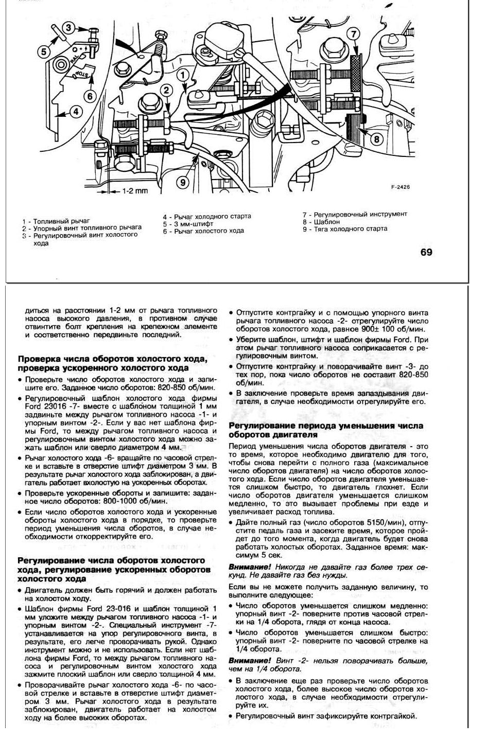

Колеги сигурно сте си си отстранили повредите, но аз ще направя едно уточнение за тези обороти. Мойте също са доста ниски. При първоначално запалване 500 об/мин., а после не повече от 750 об/мин. След включване на климатроника падат и под 500. Вчера забелязах, че ми е паднал ограничитела на жилото на този компенсатор и не може да дърпа лостчето на обогатителя на ГНП-то. Никаде няма такова жило, та камоли само ограничителя. Ще се пробвам с някой стругар и ако се получи ще пиша тук.

само за информация (моята):
след палене (студен двг.) оборотите са ~900
след 3-4сек се вдигат на ~950 (променя се и звука на двг-то)
при "топло" палене си стоят ~950 без промяна
на практика "нещото" за студен старт - само подава малко допълнително нафта (дърпа жилото) докато е студен двг-то (при мен вдига с около 50об)
ако ПХ е 500 оборота - нещо не е наред !
има регулатор (винт) за оборотите на празен ход и може да се коригира лесно (с отверка
според мен ако при 900-1000об (ако не ги държи: подаваш газ) - пак трака, няма мощност, ... има други проблеми
С две думи: моторчето за студения старт повдига със съвсем малко оборотите (не очаквай от 500 да станат 950!)

Колега мога ли да разбера от някъде колко трябва да бъдат оборотите точно: 1-при студен двигател; 2-при топъл двигател; 3-при включване на климатика. Колкото до компенсатора, след като опъна жилото с ръка оборотите се качват даже над 1000.Mondeo18TDI96 написа:само за информация (моята):
