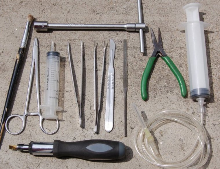

Изрових една снимка за Мазда-форума с инструментите, които съм ползвал при почистването на карбуратора :P
