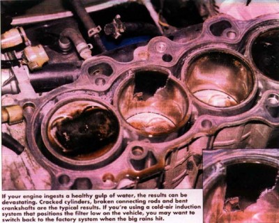

Имаше някъде тема за хидравличен удар при навлизане на вода в цилиндрите. Доста неприятна работа, особено при дизелите...
А как се процедира...де да знам...Слагай масло и дебни откъде тече; смени възд.филтър, подсуши въздуховода, кабели, бобини и к'вот се сетиш и опитай да запалиш.

Хидравличен удар.. http://www.clubford.org/forum/viewtopic ... 3%E4%E0%F0" onclick="window.open(this.href);return false;

М даммммм. В добрия случай може да минеш с основен ремонт на двигателя. В лошия случай смяна на целия двигател.
Така не може да се разбере - трябва да я види монтьор и евентуално ще трябва да се разглоби двигателя за да се види какви са пораженията.
:idea: Ако имаш пълно автокаско, провери при твоя застраховател, дали покриват такива щети и си уреди оглед.
