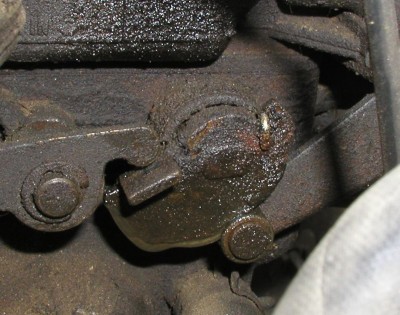

Здравейте!
Много , ама много моля колегите с такъв карбуратор да ми помогната ако могат.
Та на въпроса: карбуратора е с мех. отваряне на втора камера , но механизма който я отваря нещо е побългаряван някога , вследствие на което не върви много добре машинката.Мотора е чисто нов (ремонтиран) така че отпадат всякакви други предположения.Имам усещането че втора камера отваря рано ,вследствие на което я пипнах леко (на шмиргела) ,но сега сякаш ми отваря късно - трябва да я натисна за да се изстреля (поне не черни свещите).Та горещата ми молба е ако някой има информация по въпроса , ако може да ми прати снимки на неговия карб. или да посочи някакви измервания с които да се справя ще ви бъда безкрайно благодарен.

Верно че е прав Наско , и бих искал да му благодаря за бързите отговори , както и на carrot за желанието.
Проблема е че в Шумен никъде не открих такава част или карбуратор по моргите , а като нова част не се предлага (в каталозите я няма).
Carrot , aко имаш желание да ми помогнеш , мисля че най добрия вариант е да снимаш самата джаджа , но това малко ще те затрудни (ще трябва да разглобиш това-онова) , другото което се сещам е да измериш ъгъл при който започва отварянето на втора камера , ама този вариант май е по-шибан от първия.
Сетих се и нещо друго - чрез хода на жилото (разтоянието между празен ход и момента на отваряне на втора камера) - пак си е играчка , ама поне няма да разглобяваш нищо.

P.S.:Haynesa не дава ни снимки , нито някакви други размери или нещо подобно.

Ще се опитам да помогна, но не ми се разглобява карба

edit:
снимката
(надявам се да съм уцелил "болното място"):
