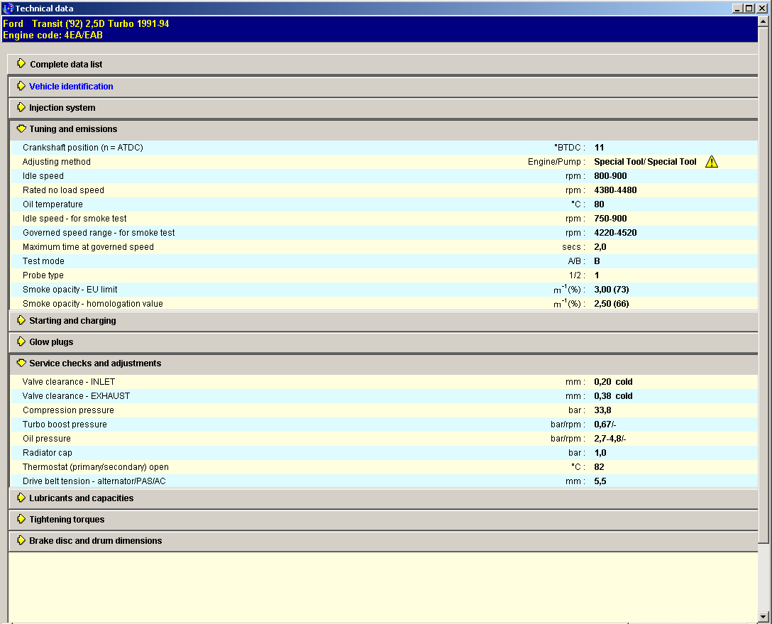

Здравейте колеги, за първи път съм тук и не знам точно как се борави с темите и тук ли е мястото на моя въпрос но въпреки това ще попитам: Някой знае ли какво е нормалното налягане на турбото на горепосочения форд защото си мисля че има проблем в тази насока. Знам че има значение при ускоряване и при нормално каране но при мен нялягането ми се струва е доста ниско . Или ако някой ми посочи сайт къде да го погледна . Благодаря .
Мнения: 2226
Мнение от Brock » 06 фев 2007, 10:41
Ако беше казал и годината на производство и номера на двигателя, щеше да е супер.
Отдолу, в прикачения файл има инфо за транзит 91-94
Дано ти свърши работа

Колега благодаря за инфото но не знам дали ми върши работа защото форда за който попитах е 96г. а номера на дв. е 4GCSJ ако това ще свърши работа ще очаквам да ме насочиш някъде да видя какво е нормалното налягане на турбото а то май се измерваше при 3000 оборота и ускорение. Благодаря .
Мнения: 2226
Мнение от Brock » 12 фев 2007, 11:05
Съжалявам, но за двигателя, който си дал, няма информация за налягане на турбото - най-добре отиди до МотоПфое и поискай информация от там - би трябвало да ти помогнат.

Мнение от krasi_m70 » 22 фев 2007, 21:27
Налягането е 0.8- 0.9 bar. при пълно натоварване на двигателя, ускоряване на
3-та скорост стойността е при 3000 об., т.е. трябва да се мери в движение.
