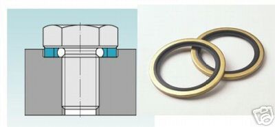

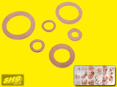

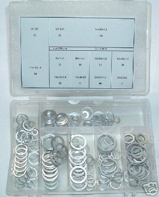

Мнение от Brock » 22 яну 2007, 11:02
Тази шайба се казва дифтунга и може да е медна или алуминиева, може вътрешната част да е гумена, а може и да не е - слага се на всички коли, независимо колко са стари или нови - сменя се на всяко отвиване на пробката, защото при стягането, тя се деформира и втори път не е редно да се използва, защото може да не уплътни добре.
