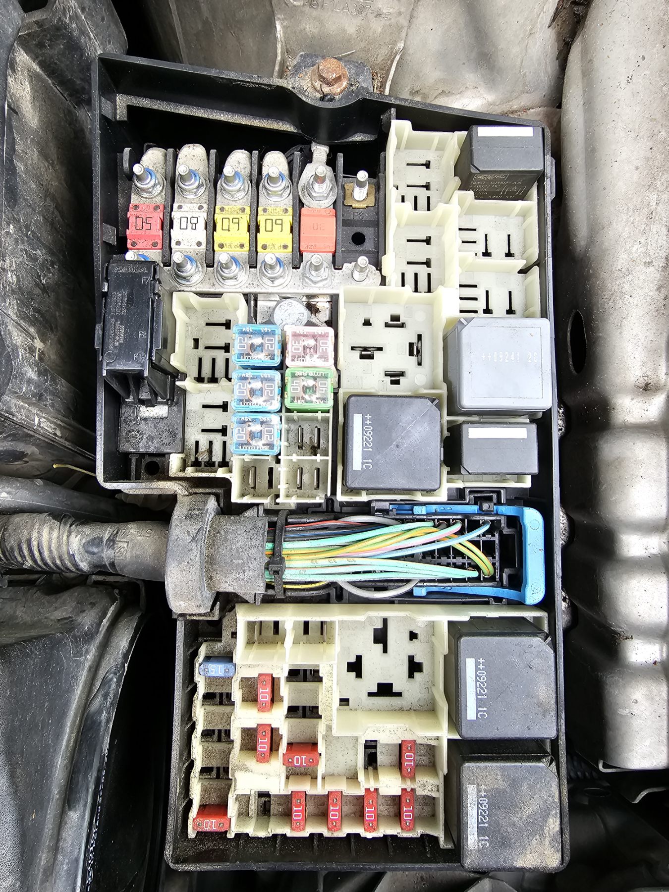

Да на номер 33 е, но там при мен няма бушон а кабела е вързан директно за клемите! Странно!

ivchort сложих новата сонда и за сега нещата са ок, оправиха се оборотите и вървежа, единственото втората сонда дава от врем на врем висок волтаж, но за нея не се къхъря, тя не играе в смесообразуването. Сега ходих да гледам два С макса с моя мотор. Единия с допълнитлено слгано Ланди, на тоя пин няма нищо ни бушон ни кабел /при мен там са два червени кабела/. Другия с фабрично БРЦ там също няма бушон. Явно има някаква причина за това.

Колеги не се заблуждавайте, че бушоните в ел.верига предпазват консуматора от "токов удар". Бушона или по-точно казано предпазителя предпазва дадена ел. верига от късо съединение, по-просто казано той е там за да не се стопи инсталацията при късо. Единствено подгрева на ламбда сондата може да минава през предпазител, другата верига е директно към ECU. В случая просто и е дошло времето на тази сонда, а още повече грешката, която ти е записвало е именно Slow Response/Lack of switching, което говори за изхабяване на самия сензор.
П.С. Ходих да щракна една снимка как е при мен и F33 си е там, през него минава подгрева на двете ламбда сонди:
