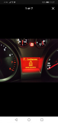

Здравейте колеги,имам ford kuga tdci 2000 136кс.2010г ръчка.от известно време ми излиза за кратко този надпис -AWD malfunction обикновено когато градусите паднат навън около нулата,при топло време няма проблем,надписът излиза при първото палене ,когато колата е студена и се появява два три пъти за около секунда заедно с червената лампичка "i"със предупредителен сигнал ..На диагностика нищо не показа смених масло филтър и помпата на халдекса, започна по рядко да показва надписа но пак се появява от време на време.

Маслео на раздатачната кутия сменял ли си?? Ако с халдекс и там се сменя масло с филтър.

Наско човека е писал, но ако са му сложили ковти масло в халдекса и не са семнили филтъра /както правят редовно/ нищо чудно да му свете чека и точно като е студено! Аз бих сменил отново тва масло и филтър, но като си закупя сам точноия вискозитет и стоя на главата на майстора докатовидя че ги сменя! Иначе чека ще свети до лятото.

AWD malfunction ми излизаше преди да сменя маслото филтъра и помпата,едва ли е от това,макар че след смяната предупредителният надпис започна да излиза по рядко..обикновено сутрин когато температурите паднат на около 4-5 градуса, появява се за секунда и изчезва но го прави 5-6 пъти в рамките на минута..и е доста досадно..Започвам да си мисля за модула,но нито знам от къде да го закупя нито цената,пък и при него май ще трябва програмиране /обучение/

Ами ходих в мото Пфое и на още две три места ,нищо не излиза, интересното е че го прави когато е студено навън,тая сутрин пак се разписка и излезе AWD malfunction,а като излезе този надпис усещам че двойното се изключва и минава само на предно,дали пък някъде няма студена спойка по таблото или модулите в резултат на студеното време да влияе по някакъв начин

Правилно си се насочил към модул след като в МП не отчита грешки. Но преди да предприемеш тази стъпка бих те посъветвал да се увериш ,че си сложил правилното масло на точното място. Това е нещо което често се бърка даже и във фирмените сервизи.
