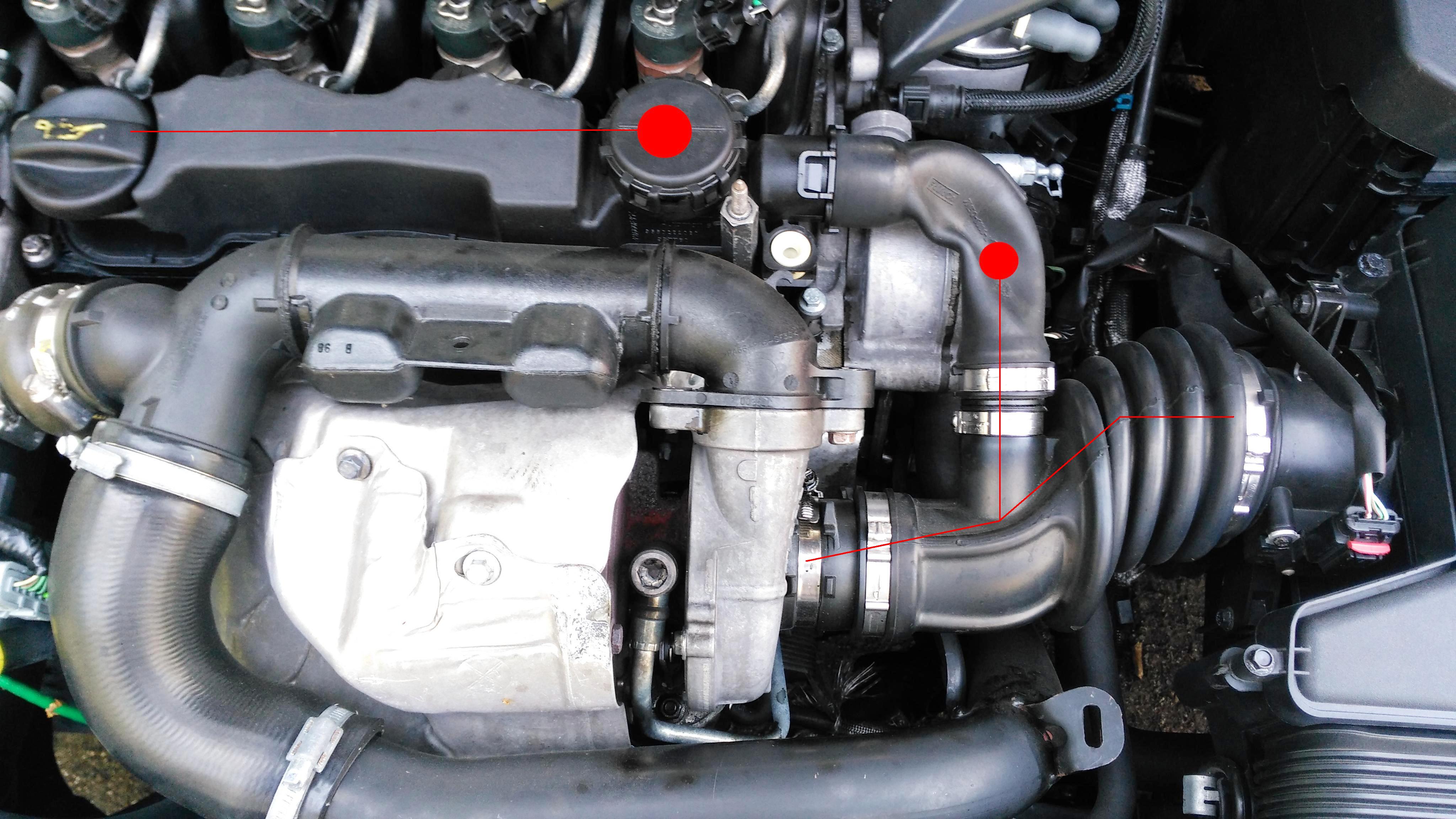

Здравейте колеги,
Имам проблем с един сплескан маркуч, който отвежда картерните газове към турбото. Двигателят е дизел 1.6TDCI, 109 к.с., а колата е Фокус МК2 комби от 2008 г. Напоследък мощността стига само до около 3000 оборота и при лек баир се усеща немощ на двигателя. Освен това текна масло пред турбината и някъде около дюзите (не е гориво, сменил съм дихтунгите). След оглед на комшиите, каращи дизели ми казаха, че този сплескан маркуч, който се вижда на снимката пречи на двигателя "да диша" и е резултат от запушване на клапана или филтъра преди него (което причинявало и течовете) и това трябва да се оправи и после да се търсят и отстраняват течовете на масло, но при свалянето на капачката вероятно ще се изпочупят скобичките, които я държат към зъбците на гърловинката.
Въпросите ми са:
1. Продава ли се отделно такава капачка (ако евентуално се счупят скобите при сваляне) или може ли да се замени с нещо, което върши работа, понеже целият голям пластмасов капак до гърловината за наливане на масло струвал над 130 лв.
2. Какво има под тази капачка - филтър или клапан и може ли да се почисти?
3. Може ли да се намери само сплескания маркуч? Аз досега открих само целия комплект маркучи, заедно с дебелия от филтъра към турбото и най-ниската цена беше 119 лв., а видът му беше, като че са го извадили от кутия с брашно/талк. Може ли примерно този маркуч да се подмени с метална тръба само в смачканата част, като се оставят двата края, които да се хванат със скоби към металната част. Така ще се запази "фабричното" захващане в двата края.
Ето и снимка, обозначил съм проблемните места с червени линии и червени петна. Ако някой е решавал подобен проблем или разполага с необходимите чаркове, моля да сподели.
Благодаря предварително!
Радев, Бургас

Re: Филтър или клапан за картерните газове
За сплескано това има лек-можеш да вкараш вътре в маркуча нещо ,например пружина с такъв диаметър че да не я засмуче. Може да се навие от стоманена тел. Може и ПВЦ тръба. Такава ми е идеята. Изпълнението произволно. Но ми е интересна причината - да не смуче въздух от филтъра а от двигателя да търси картерни газове.
И на мен това ми се върти в главата. Ще махна постоянната скоба към дебелия маркуч и дано там да няма пластмасов накрайник, че да мога оттам да напъхам нещо подходящо да не мърда и да държи маркуча разтворен. Надявам се, че ако вътре има подобно нещо няма да е критично за движението на тия газове. Четох насам-натам из нета, че ако филтърът или клапанът (не знам какво има там) е запушен картерните газове не могат да циркулират, увеличават налягането и поради това се появяват течове на масло от по-слабите уплътнения, а този маркуч се сплесква. Проблемът ми е да не се изпочупят скобичките на капачката и да се наложи да купувам цялата скъпа кутия.Penyo63 написа: ↑16 юни 2017, 21:40За сплескано това има лек-можеш да вкараш вътре в маркуча нещо ,например пружина с такъв диаметър че да не я засмуче. Може да се навие от стоманена тел. Може и ПВЦ тръба. Такава ми е идеята. Изпълнението произволно. Но ми е интересна причината - да не смуче въздух от филтъра а от двигателя да търси картерни газове.
И виж въздушния филтър в какво състояние е, и защо не пропуска въздух.
Най-вече това, че то друга причина да се сплеска този маркуч просто няма. И като няма от къде да смуче въздух, дърпа маслени пари и масло от картера и започва оливането около и след турбината.
Здравейте, вече реших проблемите със колата си. Закарах я в Мото Пфое Люлин и там установиха че всичките ми проблеми идват от таблото.Разхлабени куплунзи или конектори. В сервиза ги отремонтираха.
Маркуча който отвежда картерните газове към турбината го смених( имаше счупена щипка и цапаше двигателя ) и двигателя ми е чист като нов или като току измит. Сега ме е страх да натисна газта на колата ако не гледам с едното око километража.
