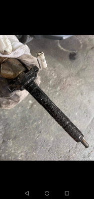

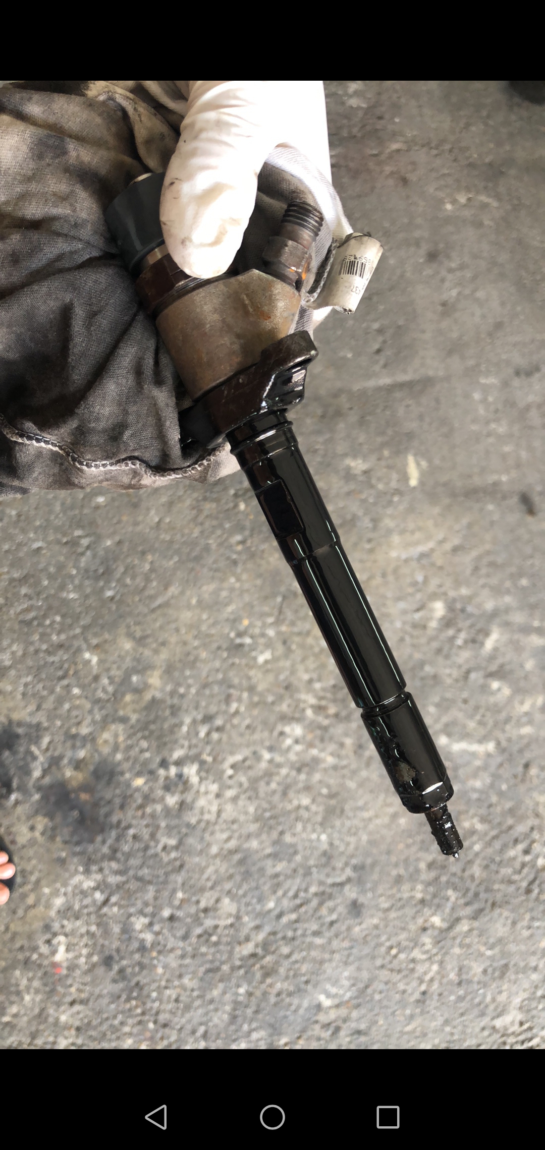

Само за показ какви хубави излязоха. Това са 1ва и 2ра. 3 и 4 не излязоха явно са бая запечени

Ако ги развърташ леко ще излязат с тръбичките,после с нагряване се отделят от дюзата, но не знам дали ги има като резервна част.Аз смених мотора и не стигнах до тях
